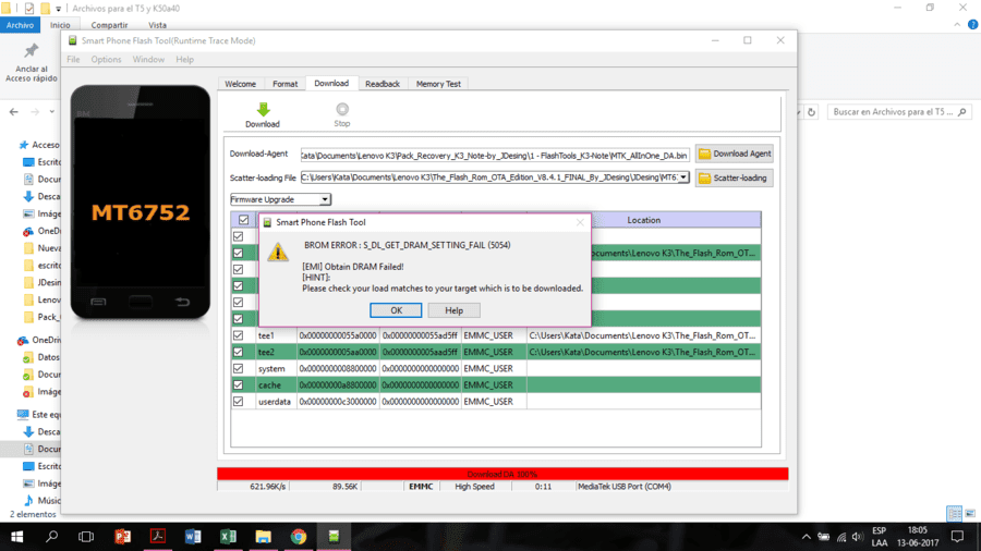

Hola, al tratar de arreglar un problema con el recovery (no me dejaba hacer los wipes por un problema de la partición), hice un format all+ download con FlashTools... El problema es q se formateó y arrojó un error y el teléfono quedó de pisa papeles.
El pc lo reconoce y he tratado de arreglarlo con flashtool pero me sale el error 5054, reinstalo el driver y sigue saliendo el error.
Luego vi q el modelo era K50-t3s (yo pensaba q era t5), y cambié el scatter, y ahora me sale el error 4032...
Ya no entiendo nada, he seguido los tutoriales y no me funcionan.

Ahora, obviando eso traté de hacerlo, instalando la Flash Rom, pero siempre quedo en q no encuentro el archivo scatter (q dicen q está en el directorio de la Rom).

Si hago como q el modelo es un t5, y no un k50-t3s, entonces uso el MT6752_Android_Scatter q viene en la carpeta "Archivos para el T5 y el k50a40" (dentro del Pack Recovery para K3 Note), y me arroja el error 5054:
me voy al error y dice q hay q desinstalar el controlador, lo q hice 3 veces y sigue dandome el mismo mensaje...
@Kata Valderrama El error es por este motivo que te voy a poner:
Motivo: Los archivos que intenta flashear no pertenecen o no son compatibles con el teléfono que está flasheando.
Como has flasheado incluso con Format All + Download, lo mejor es instalar la Rom Stock de tu modelo.
Como puedes comprobar en la imagen que pones te faltan un montón de archivos, por lo cual ni te lo puede flashear.
En el foro seguro que encuentras la Rom, una vez que lo tengas operativo te quedara el instalar los IMEI, ya que te has quedado sin ellos al hacer Format All + Download.
