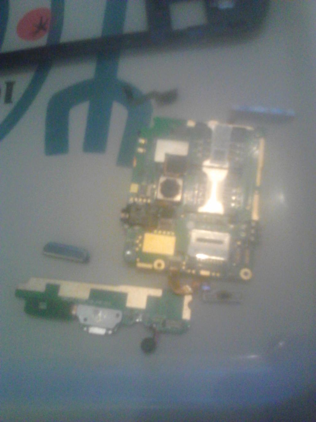

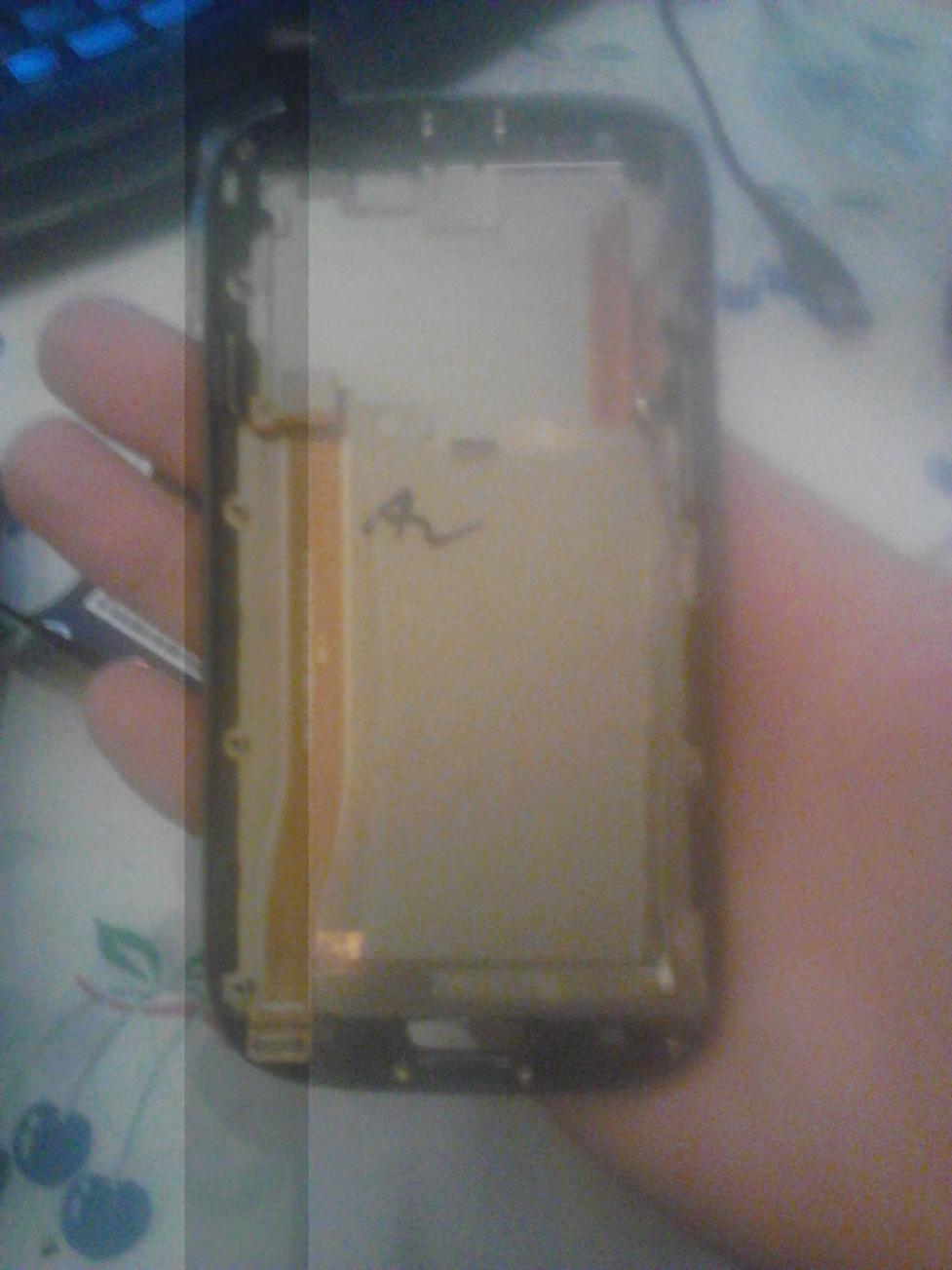

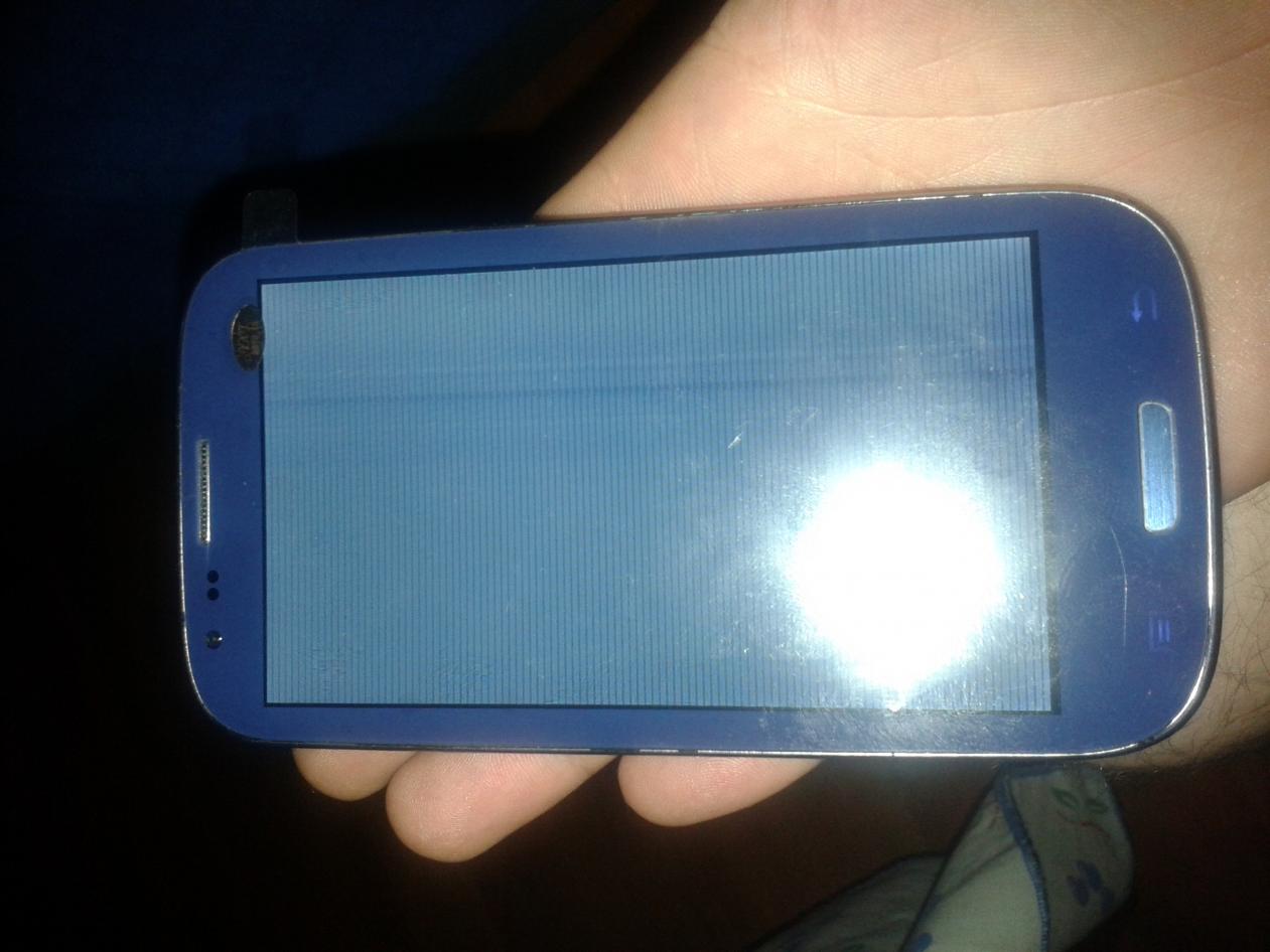

por fin he cambiado el digitalizador y el lcd sin problema alguno: Wenu un poko de quebramiento de cabeza e tenido k deskuartizarlo totalmente xD paos d ser un movil integro a ser 6 piezas distintas madre mia. ahora tngo k actualizar la pantalla ya k se keda pixelada komo ya m advirtio la china

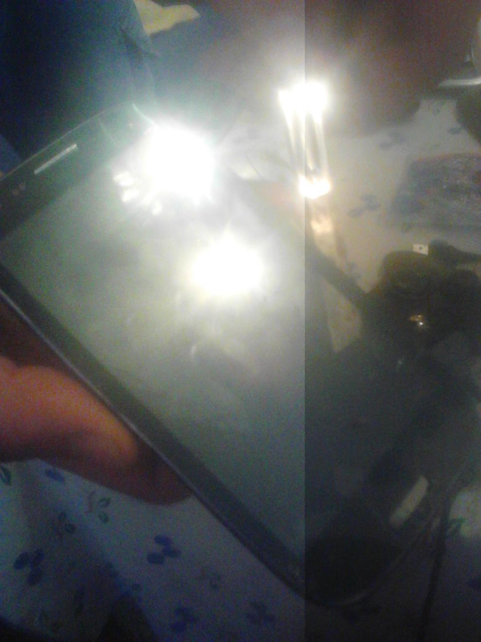

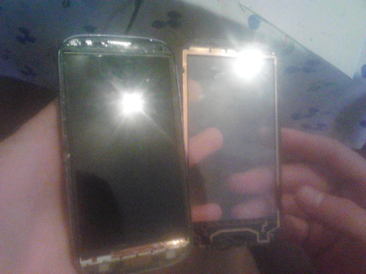

tu no tndras k extraer todas las piezas solo dekonectar el konector del digitalizador k es apresion un conector pekeño debajo del flash
y despesgar el digitalizador yo e usao un kuter !KUIDADO CON EL LCD Y LOS CONECTORES DE AMBOS!
eso dekonectalo d la parte k te e dicho y ya depegarlo kn el kuter otros usan kalor yo siempre uso kuter metes el kuter entre el marko y el digitalizador y arrastras el kuter y aces la cirkunferencia pero ten kuidao kn otros konectores y metes el konector dle digitalizador nuevo por una rendija kk keda en el "chasis" conectas y lo pegas y a rular ps en una foto se ve el kuter entre las dos pantallas
yo e aprovexao el del otro se akedaod la pega ma so menos bien aderida al marco pero kon kuidado si keres usa pegamento d ekontacto pero alla tu si rebuesa o algo kn un pincel i paciencia lo justo alrededor d la lcd k no entre polvo luego ya con la funda de silicona no se mueve ni entra muxo polvo
