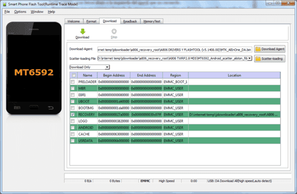

Buenas a todos, no se si me he cargado el telefono, voy a ver si me explico bien para ver si alguien me puede dar una solucion
- Instale los drivers LenovoUsbDriver_autorun_1.0.9 sin conectar el movil al pc
- Ejecute el flash tools sin obtener resultado positivo con la bateria desconectada pulsando download y solo con recovery activado con los archivos que venian en sus carpetas
- Ejecute sp flash tool (creo que es el mismo programa) bajado de:
http://www.mediafire.com/download/aix6jxmcbxmmc2b/SP Flash Tool 3.1352.01 (5.1352.01).rar.html
sacado del post
https://www.movilesdualsim.com/tema...r-e-instalar-una-rom-en-el-lenovo-a806.85560/
y aqui no se si la cague, porque no se si puse un scarlet de una carpeta y el de otro o los que venian en este spflashtools,
el caso es que con este si me funciono y se puso el circulo verde, pero al reiniciar el movil se quedaba en un bucle y ponia unas letras abajo a la izquierda del movil que no recuerdo.
- Para continuar con mi torpeza y leyendo de otros post despues realice un firmware upgrade con todas las pestañas activadas (a la gente le funciono en el putno que yo estaba)
- Despues de todo esto mi situacion actual es ejecuto con download y solo recovery activado y obtengo una pantalla con

Debes ir al flashtools y en la pestaña options/options/donwload/clicar la casilla DA DL All With checksum
saludos y paz.
eso ya lo tenia echo
Si ejecuto en w8 32 bits me da un "BROM ERROR : S_COM_PORT_OPEN_FAIL (1013)
Gracias
Te lo digo por este comentario, esas letras es porque no tienes clicado esa pestaña o le has instalado un recovery que no es el suyo.
saludos y paz.
despues de ese paso hice mas y ahora mismo ni se enciende la pantalla
gracias

Cambia de cable, de puerto, reinicia, reinstala los drivers

Que ROM estas usando? Esta A806_USR_ST1434_1408201337_MP3V3_V2.0_CU_CN??
saludos y paz.
saludos y paz.
He probado com esa y con esta https://www.movilesdualsim.com/tema/nueva-rom-lenovo-a806-de-goldway.81637/
Muchas gracias
[DOUBLEPOST=1443268401][/DOUBLEPOST]Es posible que mi gran problema sea que los drivers LenovoUsbDriver_autorun_1.0.9 tenia que haberlos instalado conectando el movil conectado al pc antes de empezar a hacer nada????
Gracias
Me paso algo similar con un 780P, encima no era mio.
Al final lo revivi cargando una rom original de fabrica.
Ese cartel te lo muestra porque la rom no es del todo compatible.
Para revivir tu celular vas a tener que conseguir una rom de fabrica.
O sea que tenes que hacer un Downgrade primero (poner una rom mas antigua), pero el problema esta en que vas a tener que bajar Roms hasta que una te va a permitir cargarla.
