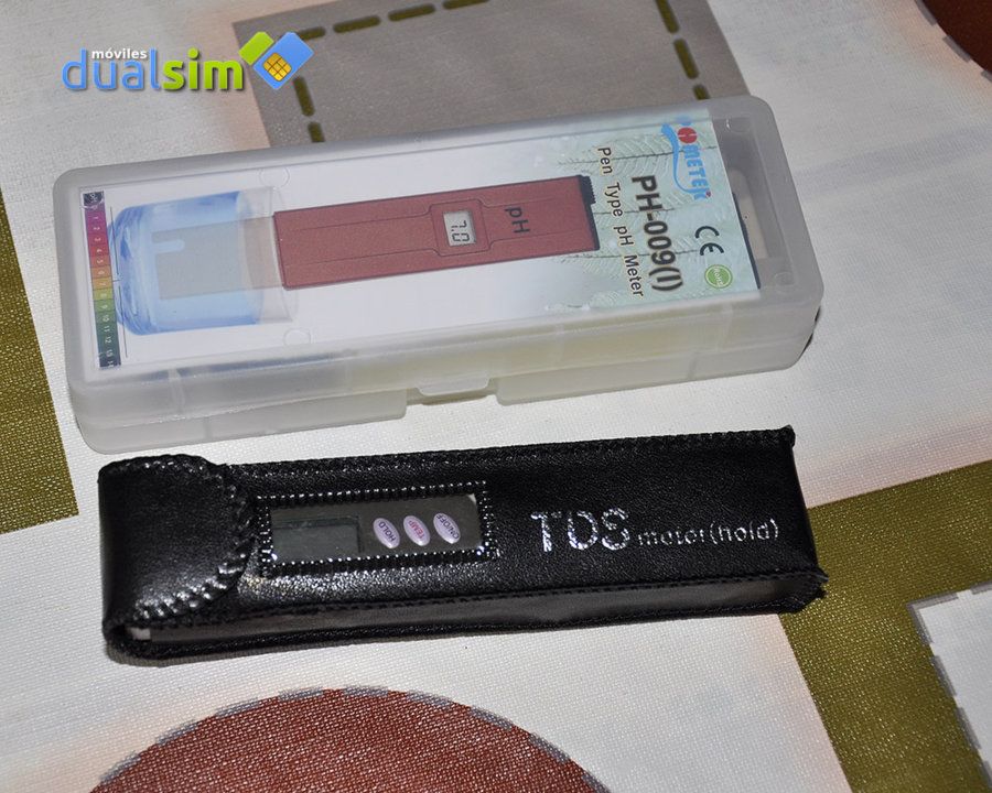

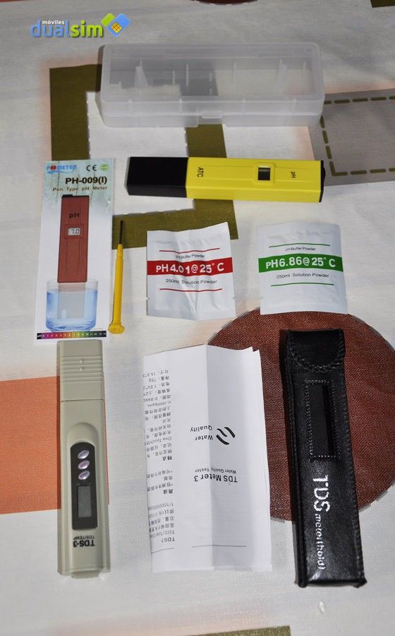

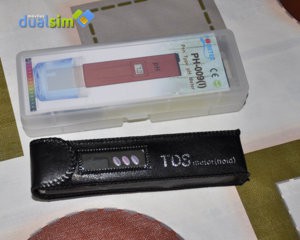

Contenido del Paquete

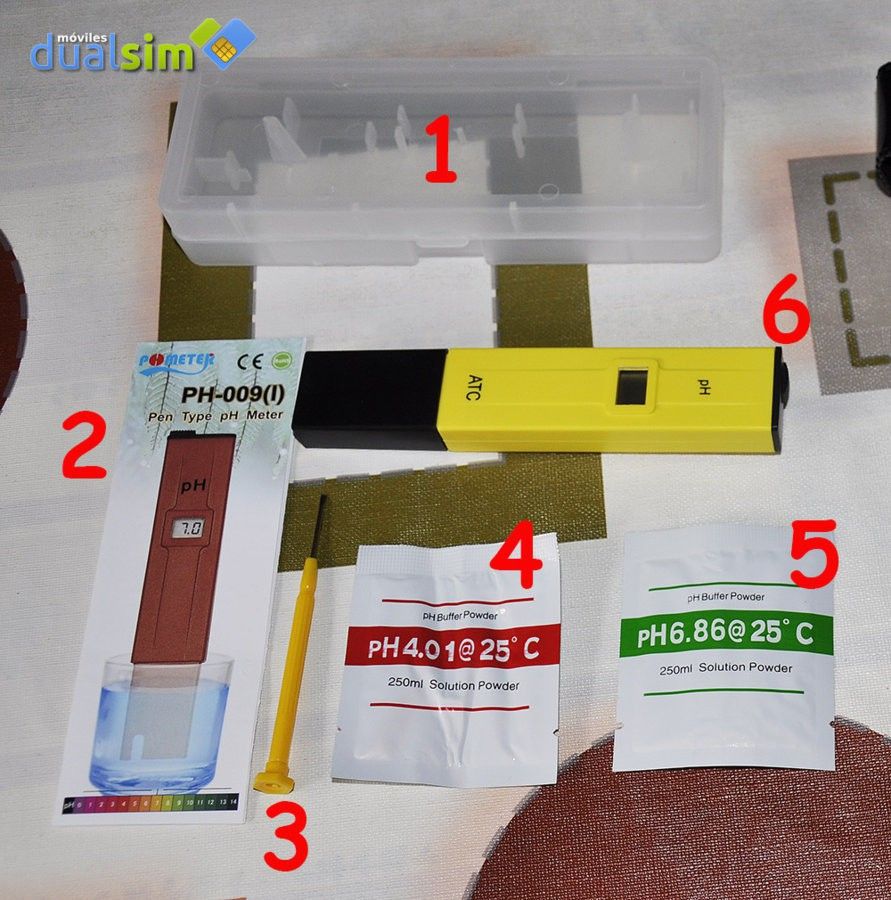

Descripción del contenido
Medidor PH
  1. Caja de plástico para guardar el medidor y el destornillador
  2. Instrucciones (Ingles y Chino)
  3. Destornillador para calibrado
  4. Test de calibración del PH a 4.01
  5. Test de calibración del PH a 6.86

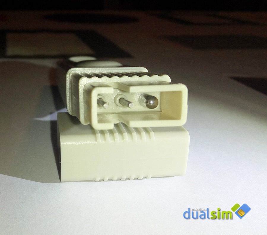

  6. Medidor de PH

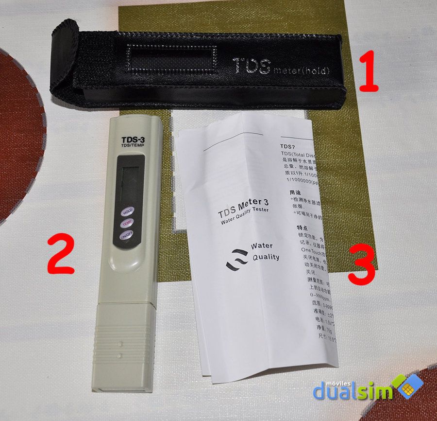

Medidir TDS
  1. Funda para guardar el medidor
  2. Medidor TDS
  3. Manual ( Ingles y chino )

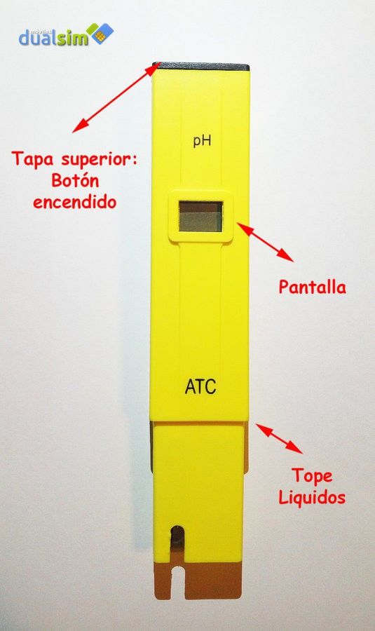

Os dejo unas capturas para que veáis los controles del medidor:

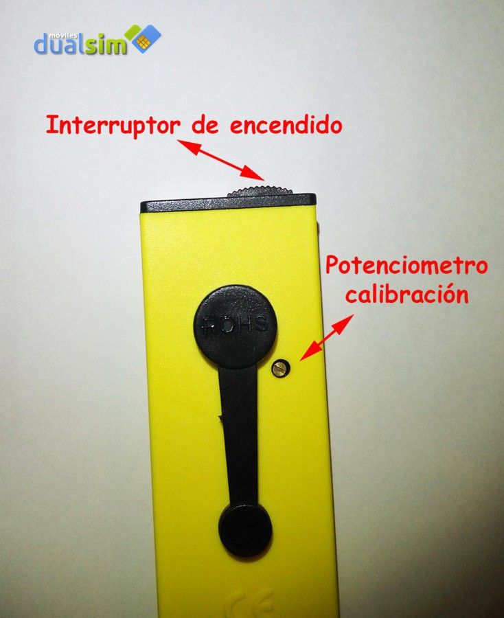

El medidor viene ya calibrado, listo para usar. Pero viene con 2 sobres para preparar unos líquidos que nos permitirían calibrarlo si fuera necesario.
Por la parte trasera tiene un potenciómetro para su ajuste con el destornillador incluido en el pack.

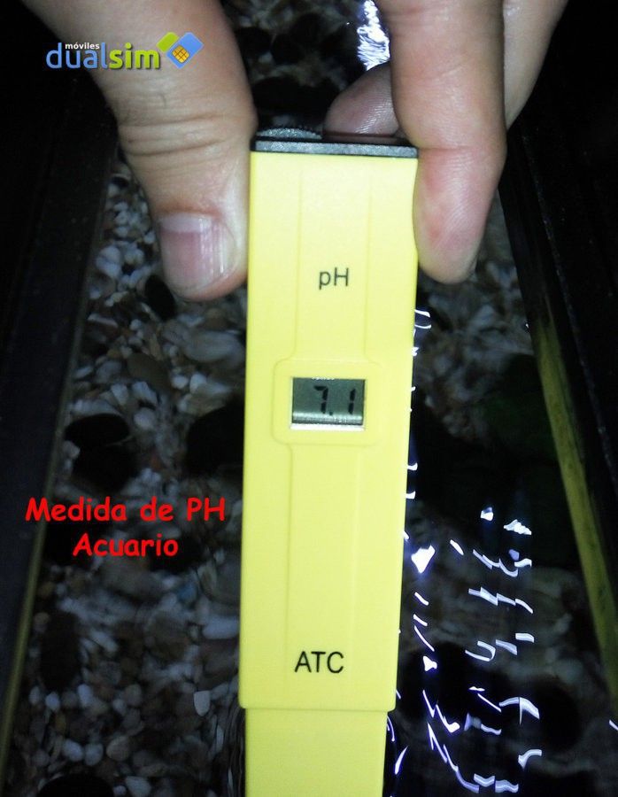

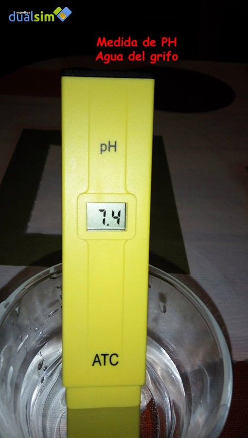

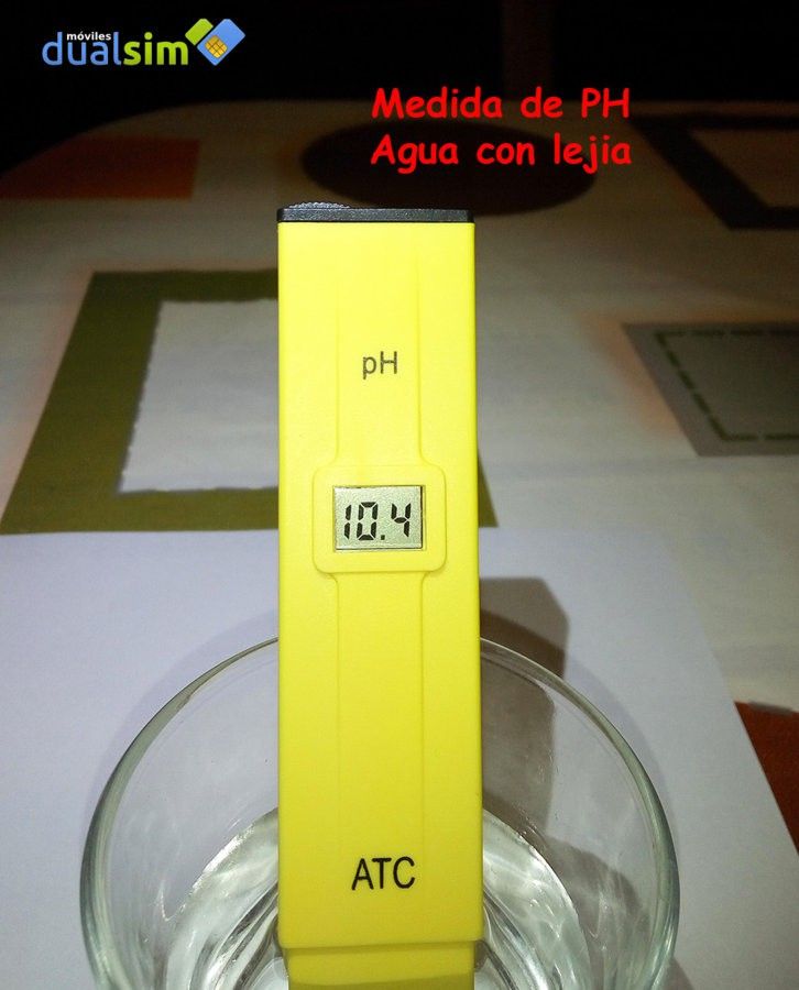

Para usarlo tan solo tenemos que encenderlo con el interruptor de la parte superior e introducir el medidor en el agua no más arriba de la marca de tope. Esperamos unos segundos, sin mover el medidor y nos aparecerá la medida.
Para que la medida sea más exacta yo aconsejo esperar 30 segundos por lo menos.
Después de su uso es conveniente limpiarlo con agua destillada.

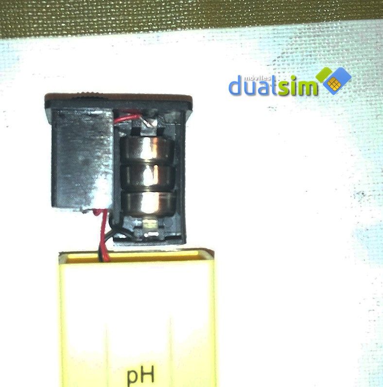

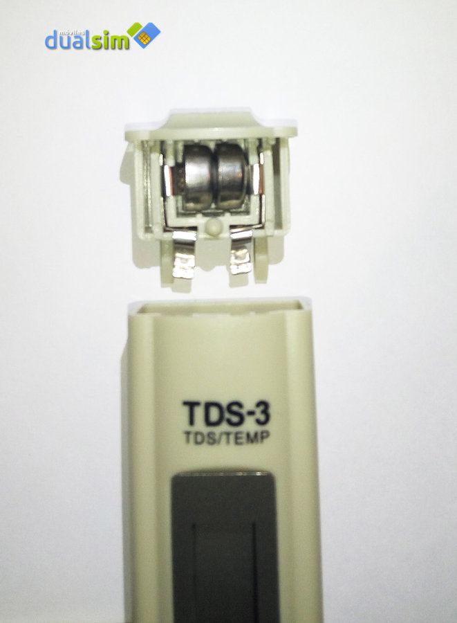

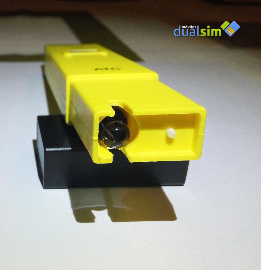

El medidor de alimenta por medio de tres pilas de litio que se ubican en la parte superior , solo tenemos que tirar de la pata negra y aparece el compartimento.
Os dejo unas medidas: Agua del grifo, Agua del acuario y agua con lejía.

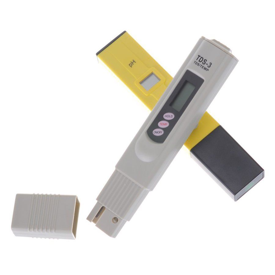

Medidor TDS
El medidor TDS lo que hace es medir la disolución de solidos contenida en el agua.
Esto se realiza usando un sistema de electrolisis. El agua pura no es conductiva de la corriente eléctrica, lo que nos ofrecera un nivel casi nulo, pero por normal general el agua siempre va a contener minerales, sales,impurezas, etc.
Del valor obtenido obtendremos aguas aptas para el consumo de mayor o menor calidad, e inclusos las que no son aptas por su elevado contenido de solidos disueltos. ( no usar esto para ver si el agua es potable, hay mas factores que influyen, este solo nos da un dato).
La unidad que nos ofrece el medidor es de partes por millón. A menor medida mas pura y a mayor mas solidos disueltos.
El agua del grifo puede alcanzar valores entre 100 y algo mas de 2.
El medidor además de medir el nivel de TDS, también nos mide la temperatura.
Juntando el tema del PH, TDS y temperatura, obtenemos unos datos importantes para nuestro acuario, o eso creo.

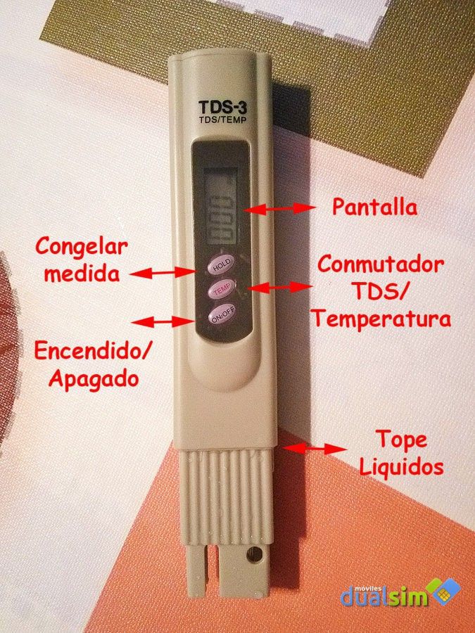

Os dejo unas capturas del medidor y sus controles:

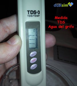

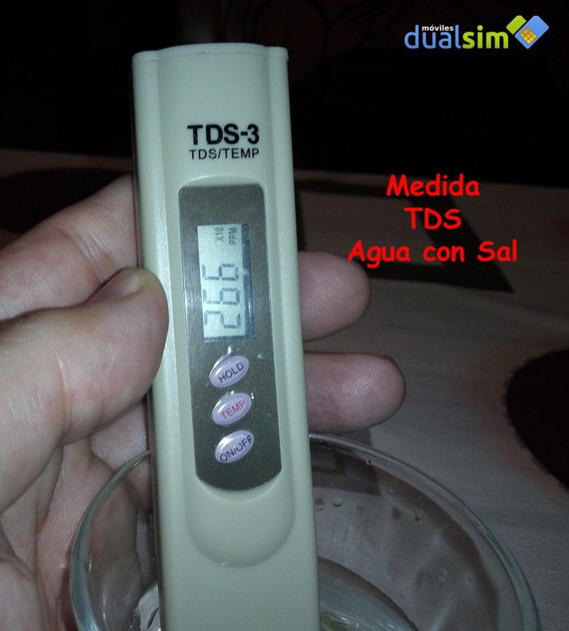

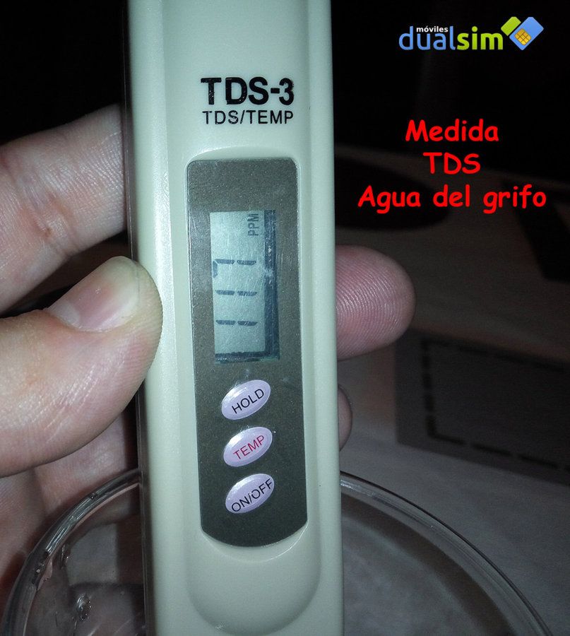

Para usar el medidor solo tendremos que encenderlo pulsando el botón de "On/OFF" y aparecerán los dígitos en pantalla.
Lo introducimos en el liquido hasta el tope y esperamos a que salga nuestra medida, si lo sacamos desaparecerá la medida, si no queremos que se borre para poder leerla bien, solo tendremos que pulsar la tecla hold.
Para medir la temperatura solo tendremos que pulsar sobre la tecla central "Temp" y conmutara a temperatura. Para volver a medida TDS volveríamos a pulsar la tecla central.
Os dejo unas capturas de medidas de TDS:
Una de agua del grifo y otra de agua con sal que aumenta la conductividad de la electricidad.

  • Porta pilas del TD, le cuesta hacer contacto si lo extraes.
