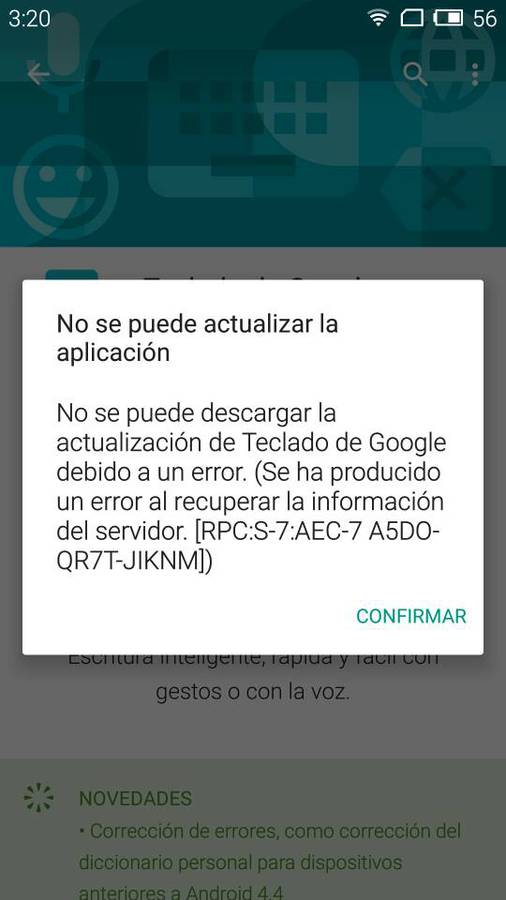

Chicos, necesito ayuda:
Me sale en el Play Store cada vez que quiero actualizar o descargar una app.
Gracias!
¡¡¡ SOLUCIONADO !!!
Cuando puedas @ghandía me gustaría saber que hiciste para solucionarlo, es un problema común en este modelo y a alguien mas le puede servir.
Saludos!
