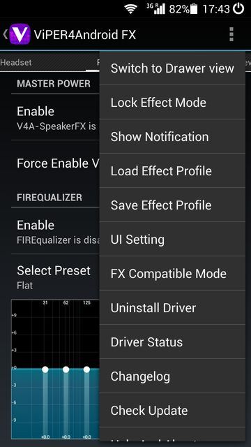

  • Abrimos la aplicación, pulsamos botón menú, "UI Setting" (o equivalente en español), "Expert". Con esto accedemos a la interfaz de usuario avanzado y los menús contendrán todas las opciones disponibles.

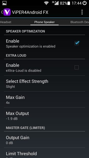

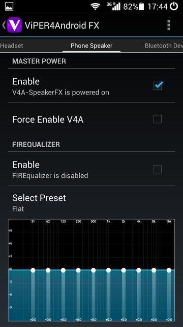

  • Ajustes para el altavoz integrado: Nos desplazamos lateralmente por la aplicación hasta "Phone Speaker" / "Master Power" / "Enable" y marcamos la casilla. Con esto activamos la aplicación para que haga efecto sobre la salida del altavoz. Pero no notaréis nada hasta que activéis alguna opción de la lista.
    • (Muy recomendable) Bajamos por la lista de opciones y en "Speaker optimization" / "Enable" marcamos la casilla. Es un filtro que aparentemente cambia equalización y no sé qué más (no lo explican) pero deberías notar una mejoría evidente con él. Prueba a activarlo y desactivarlo mientras suena la música.
    • (Opcional) Si quieres aumentar el volumen máximo del altavoz, "Extra loud" / "Enable". Tarda unos segundos, es progresivo. Con las opciones por defecto de "Select Effect Strength" en "Slight", "Max Gain" en "4x" y "Max Output" en "-1.9 dB" ya se nota bastante. Cuidado con pasaros de rosca. En mi caso el volumen máximo del altavoz me parece suficiente y no uso esta opción.

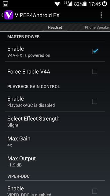

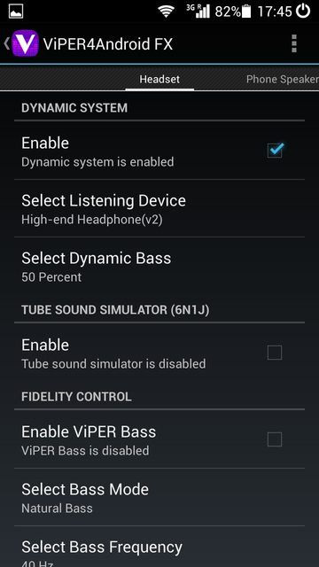

  • Ajustes para el uso con auriculares: Con la música sonando, conectamos los auriculares y nos desplazamos lateralmente hasta "Headset" / "Master Power" / "Enable" y marcamos la casilla. Con esto activamos la aplicación para haga efecto sobre la salida de los auriculares. Pero no notaréis nada hasta que activéis alguna opción de la lista.
    • (Muy recomendable) Bajamos por la lista de opciones y en "Dynamic System" / "Enable" y marcamos la casilla. A continuación seleccionamos el tipo de auriculares que estemos utilizando en "Select Listening Device" y elegimos un ajuste de graves en "Select Dynamic Bass". En mi caso, el resultado que más me ha gustado es con "High end Headphone(v2)" y "50 Percent"como ajuste dinámico de graves. Básicamente lo que intenta el filtro "Dynamic System" es corregir los defectos de respuesta en frecuencia que tengan nuestros auriculares. Probad varias combinaciones hasta encontrar alguna que os satisfaga. En mi humilde opinión, permite mucho más juego que la opción DTS incluída en el Honor 3C. Con este filtro ahora me gusta bastante más el sonido de mis Pioneer, una respuesta más o menos plana con algo de realce de graves pero sin emborronar medios o agudos.

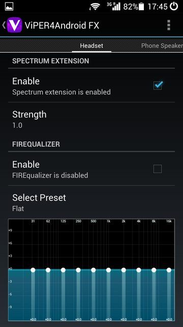

    • (Recomendable) En "Spectrum Extension" / "Enable" activamos la casilla. En "Strength" poner "1.0" para mayor intensidad. Es un filtro para mejorar el sonido de archivos comprimidos .mp3, .aac, .ogg... etc. Spotify usa codificación .ogg pero con muy buena calidad incluso como usuario gratuito y se nota muy poco. Para archivos .mp3 más comprimidos debería notarse más la mejora.
    • (Opcional) Igual que con el altavoz, si quieres aumentar el volumen máximo de la salida de auriculares, ve a "Extra loud" / "Enable". Con las opciones por defecto ya se nota bastante. Cuidado con pasaros de rosca. En mi caso el volumen máximo me parece suficiente y no uso esta opción.

También obviamente tenéis la posibilidad de activar el ecualizador "Firequalizer" para un ajuste más tradicional.

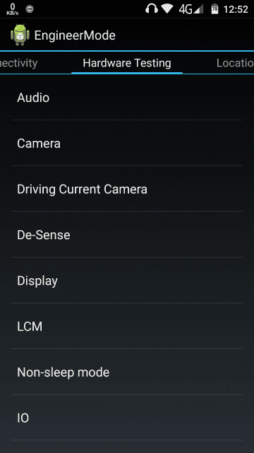

(Ajustes en el modo ingeniero)
Con tu permiso Cancerbero13

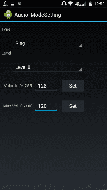

Pequeño tutorial para subir el sonido.
en ajustes teneis el modo ingeniero entrais en el.
En el modo ingeniero buscais hardware testing.

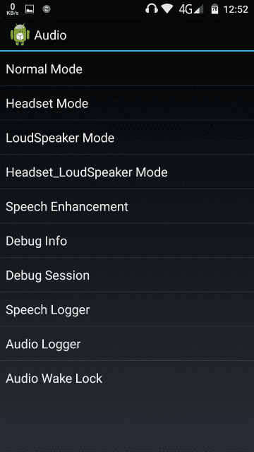

Clikais en audio y os saldra esta imagen.
Elegimos Loudspeaker mode, que no es otra cosa que el altavoz exterior.
En tipe elegimos ring, esto nos sive para subir el volumen del timbre de llamada, si elegimos media nos subira el volumen de la reproducion multimedia.
Por ultimo donde pone Max Vol.0~160 lo ponemos en 155 y pulsamos set y confirmamos con esto ya hemos subido el volumen, ATENCION NO PONERLO A 160 PODEIS ESTROPEAR EL ALTAVOZ.
Como de costumbre lo haceis bajo vuestra responsabilidad.

hola
he subido el volumen con el modo ingeniero poniendo el valor de Max Vol. 0-160 en 150
la duda surge con el dato de Value is 0-255. en mi limon aparece con 92. ¿debo modificarlo?
