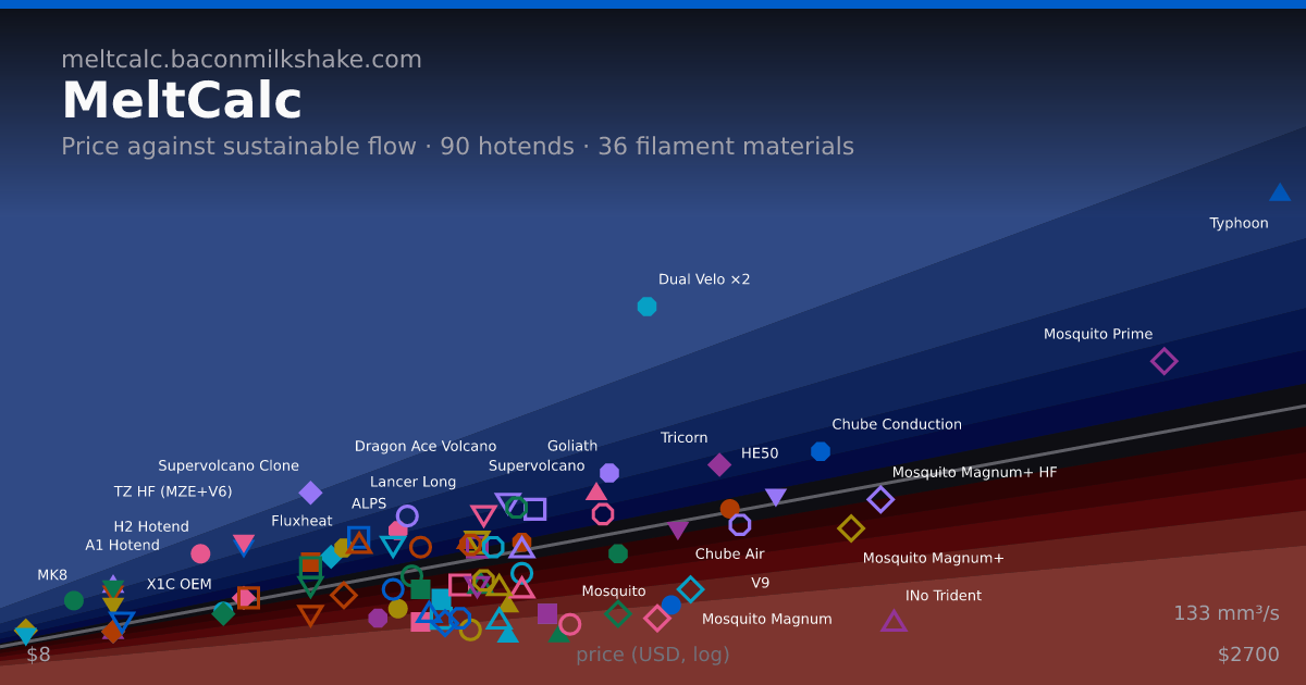

Con este objetivo en mente, Robert Samples, un químico con experiencia en polímeros, ha desarrollado MeltCalc, una base de datos que reúne información detallada sobre hot ends y filamentos, facilitando el cálculo de parámetros clave como la tasa máxima de flujo, velocidades de impresión y requerimientos de calentamiento.
¿Qué ofrece MeltCalc y por qué es importante?​

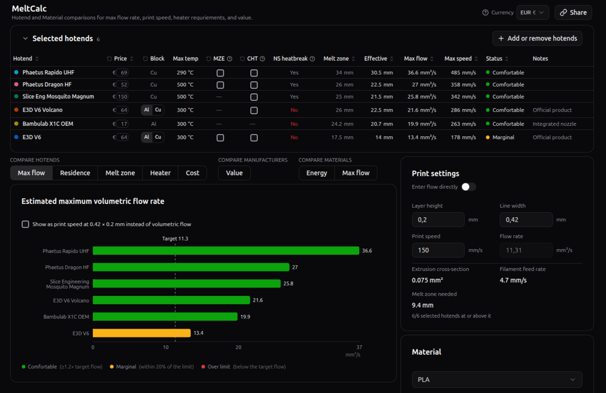

MeltCalc funciona como un recurso integral donde puedes consultar el comportamiento de 64 modelos distintos de hot ends y 36 tipos de polímeros comúnmente usados en impresión 3D. La plataforma permite responder preguntas críticas, por ejemplo: ¿Puede mi hot end manejar un tipo específico de filamento a cierta velocidad sin comprometer la calidad? ¿Cuál es el límite seguro de flujo para evitar atascos o mala extrusión?
Además, MeltCalc toma en cuenta tecnologías avanzadas como las boquillas con Core Heating Technology (CHT), que ofrecen un control térmico más eficiente. Esto permite obtener cálculos realistas basados en modelos termodinámicos, no solo números optimistas que suelen aparecer en publicidad o especificaciones técnicas superficiales.
Este enfoque es especialmente valioso para usuarios que desean experimentar con materiales o configuraciones poco convencionales, ya que ayuda a anticipar posibles problemas y ajustar parámetros para obtener impresiones óptimas.
