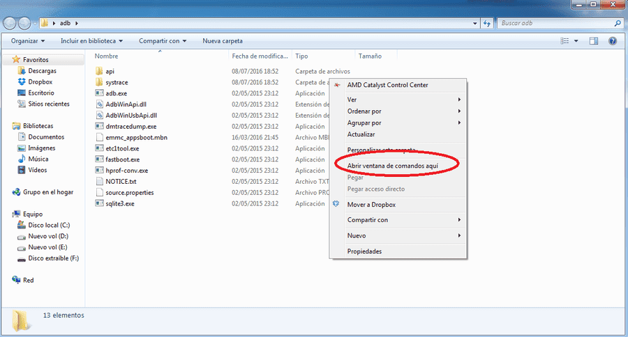

Basta con ejecutar estos comandos en la carpeta donde están los archivos descargados, para abrir la consola podéis abrir la carpeta y con el shift presionado pinchar con el botón derecho del ratón y sobre "abrir ventana de comandos aquí".
(Con el móvil apagado, entrar en modo fastboot pulsando "power" + "vol-").

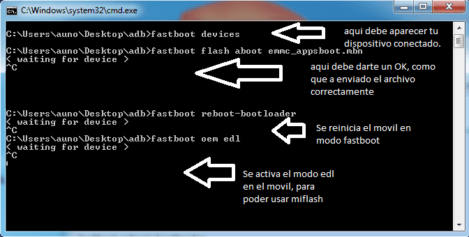

Comandos:
fastboot devices
- Os debe aparecer el movil teniendolo conectado previamente en fastboot (power + vol-).
fastboot flash aboot emmc_appsboot.mbn
- Os saldrá un OK al escribir el archivo.
***(leer nota)
fastboot reboot-bootloader
- Reinicia el movil para poner el fastboot de nuevo.
fastboot oem edl
- Y lo que antes fallaba, ahora no, permite poner el movil en modo edl.
Por ultimo seguir cualquier tutorial de MiFlash para flasear la rom y lo permitirá sin problemas"

No me funciona. Al poner "fastboot flash aboot emmc_appsboot.mbn" me aparece un error y no puedo pasar de eso.
Que debo hacer ?
a mi tambien me da error "Critical partition flashing is not allowed" cuando hago "fastboot flash aboot emmc_appsboot.mbn" ayuda me he olvidado de mi cuenta xiaomi y no se que hacer...
En esta situación me hallo actualmente con uno que me han dejado tras una "muerte súbita", solo me reconoce el Xiaomi Mi5 el modo Fastboot pero está sin desbloquear el bootloader por lo que he intentado este método pero aquí estoy estancado.
al poner "fastboot flash aboot emmc_appsboot.mbn" teléfono en negro,no lo detecta ni el ordenador, sin señal de vida. Ayuda por favor.
