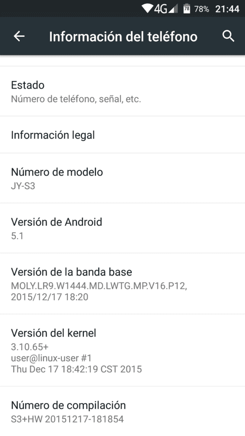

Tampoco te funcionó el Market Helper? :flushed: Cachissss... A ver si alguien que tenga este movil con tu misma Rom nos puede aclarar si es un bug de la Rom o es un problema tuyo (por lo que sea). Si acaso pon una captura de tu numero de compilación y haremos un llamamiento a los usuarios para que nos cuenten.

Aquí dejo mi información.Gracias. A ver si alguien le pasa lo mismo y hay solución.
Vale @ELECTR0N , veo que tienes instalada la versión del 17 de diciembre. En needrom he visto que la ultima Rom oficial es de febrero:
ROM JIAYU S3 Plus | [Official]-[Updated] add the 02/24/2016 on Needrom
Peeeeeeero leyendo los comentarios parece que arregla unas cosas pero estropea otras. Si quieres entretente en leer todo y valora si te vale la pena actualizar.
Mientras esperemos que algún compañero con este móvil nos cuente algo sobre tu problema.
