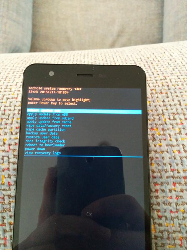

hola compañeros,acabo de recibir mi s3 y menuda sorpresa al ver que todo lo k habia leido y reeleido antes de comprar para ser rootmcambiar rom etc..pues nada k resulta que tengo el s3plus y no me sirve de nada,ahora mis dudas,me he descargado todos los archivos de nedroom k poneis mas arriba pero no me atrevo a hacer naada pues no lo veo claroma ver si alguien me puede dar algo mas de luz pues me da miedo a jo...erlo con el flastool puedo instalr twpr segun dice pero de donde saco el scatermestoy echo un lio ya no os doy mas la brasa,saludos y gracias de antemano
Ya sabes una cosa importante. Tienes el S3+ y hay que tener claras las diferencias con lo que se hizo para el S3A.
Ya viene con una rom lollipop 5.1 instalada. El S3A venia con kit kat, por lo que el planteamiento era otro.
Lo primero a confirmar sería que la rom no viene rooteada. Todo indica que no. Eso hace que no se pueda poner el custom
recovery con aplicaciones tipo
jiayu.es, mobileuncletools 64 o flahsify, que necesitan tener permisos
root.
Como se puede rootear. Se podría rootear instalando el zip para recovery de Supersu. Pero para esto necesitas tener instalado el custom recovery
TWRP, ya que, se supone, que viene con el recovery original, que no permite instalar estos zip.
Para cambiar el recovery se puede hacer mediante
flashtools. el proceso sería el mismo que se explicó en el tuto que se hizo en su día. Se partía de una rom KK, pero el proceso es similar. Habría que usar otro archivo scatter, cogiendo el de la rom 5.1 del S3+, que hay para flashtools. Se explicó aquí
Tutorial Cambio Recovery SIN ROOT Por Flashtools
Insisto que para hacerlo hay que coger la rom LL para el S3+ que está colgada en este mismo hilo. No valdría una del S3A
El proceso de uso de FT es el mismo de siempre y está explicado aquí.
Todo sobre el Uso Flashtools Con El Jiayu S3. Experiencias, Dudas y soluciones
Antes de hacer nada con FT hay que instalar los drivers, que se necesitan para el uso de FT. Hay que probar los drivers que usamos para el S3A, dependiendo del
windows que se tenga en el Pc. Está el enlace al hilo de los drivers en el mensaje 2 del hilo de FT. Es muy importante que queden bien instalados para poder hacer algo con FT.
En el mensaje 2 comenté como instalé la rom LL Fender del S3A. Sería el mismo proceso pero partiendo de la rom 5.1 del S3+. Descargar esa rom en el PC. Descomprimirla y en ella estará el archivo scatter que se necesita.
Ahora no necesitas hacer una instalación completa de la rom LL porque ya viene instalada. Solo sería hacer la parte de cambiar el recovery.
Una cosa que debes tener clara es que hasta que alguien publique una custom rom para el S3+, el poner el TWRP, solo sirve para poder hacer backups completos. Ya que no no tienes una rom para recovery que instalar. No sirven las del S3A.
Para lo que no tengas claro, aquí estamos. Todos vamos a tener que ver como va, porque es algo nuevo que hay que probar.
