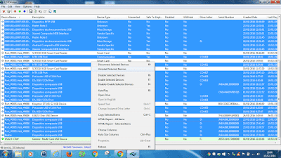

Lo primero que tenemos que hacer es desinstalar los drivers antiguos
Usa este programa este enlace y descomprímelo. Al final de la página están todas las descargas por idioma y versión de 32 ó 64 bits.
Descarga la carpeta ya preparada desde aquí, descomprímela y copiala al escritorio.
  • Con el teléfono conectado ejecutamos la herramienta usbdeview. Aquí vemos todos los drivers instalados en el PC. Los de color verde son los dispositivos conectados. Selecciona los drivers que quieras desinstalar y desinstálalos haciendo clic derecho. Dejo captura de todos los que voy a desinstalar yo. Te pedirá confirmación uno a uno de la desinstalacion de drivers. Desconecta y vuelve a conectar el móvil. Si siguen sin instalarse correctamente los drivers vamos al paso siguiente.

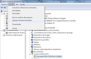

  • Vamos a Inicio de Windows y buscamos Administración de Equipos y lo ejecutamos. En el índice de la izquierda clic en Administrador de dispositivos y vemos el driver Puertos(COM y LPT)>Preloader USB VCOM Port porque yo ya lo tengo instalado.
  • En las opciones de arriba clic en Acción>Agregar nuevo hardware heredado

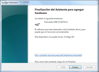

y este es el resultado.
2.bp.blogspot.com__kzA6_pgDujo_Vrtf4kzqVnI_AAAAAAAACjg_82C3SljPLEw_s320_finalizaci_25C3_25B3n.PNG
Ahora en el Administrador de dispositivos debería aparecerte igual que a mí.

Gracias por el curro de la explicación... en serio... Paso por paso he realizado uno a uno los pasos que me has dicho... sabes que es lo gracioso? Que el señorito móvil se caga literalmente en el driver instalado y se autoinstala como un puerto nuevo llamado "Dispositivo serie USB (COM2) y hace lo que le rota, dando de nuevo el mismo puñetero error.... Lo hace en los 4 PC que he realizado uno por uno cada paso que me habéis dicho...
