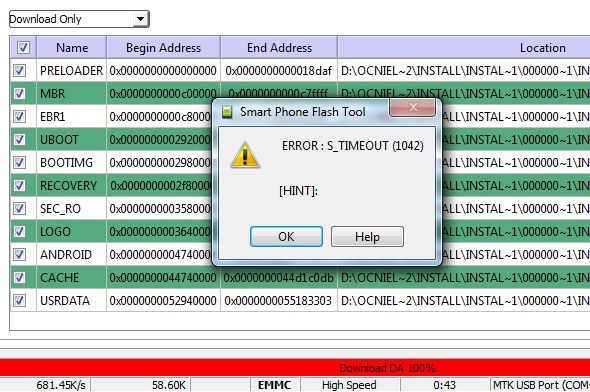

@KENSEI Seguí los paso para Instalar la rom y me devuelve este error al terminar. No sé si es con la batería puesta o retirada. Tengo el video pero no tengo audio en estos momentos. Mira la imagen.

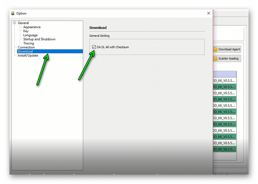

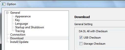

No lo tenía activado. Mi tool tiene dos opciones. Ahí va en la imagen
Preloader??? Bueno, instalé los drives más otro que no recuerdo. Creo que ahí está el problema. Dame un link directo para el preloader

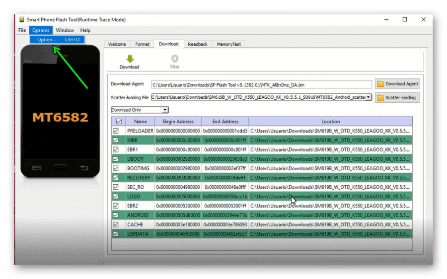

Ahora tienes que darle a Download Only, el programa se quedara esperando a que tú pongas el móvil con el USB al PC.
Dime si te modelo la batería es extraíble o no?
Batería extraíble. La retiro?? También al conectar me dice: Dispositivo conectado, dispotivo desconectado, no se reconoce el dispositivo, y estos tres mensajes me lo repite mientras el móvil está conectado
