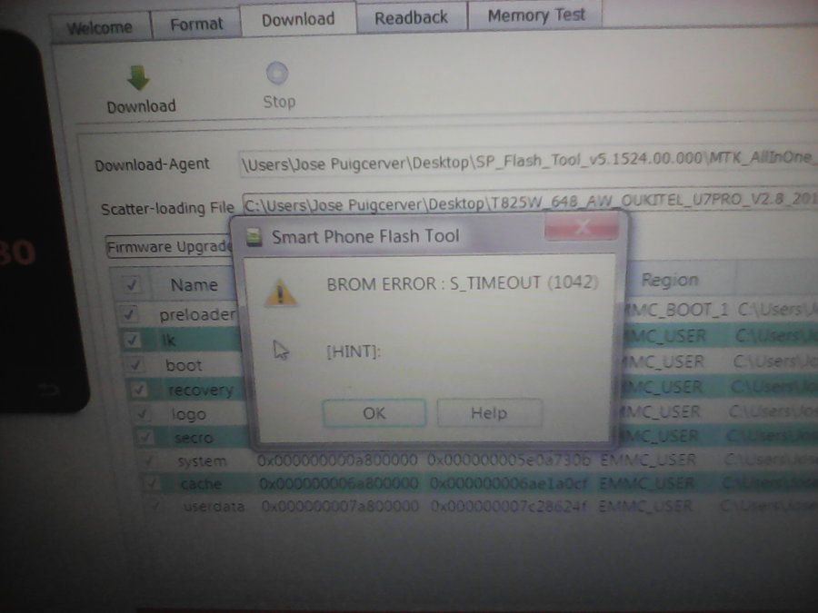

J josefrancisco Simdualero de Bronce Mensajes 24 Puntos 86 16 Feb 2016 #19 asi si me lo reconoce el flash tool el problema ahora que el flash cuando le doy me pone error de que puede ser

Tiode Morcillero amateur Diamante Diamante en bruto Mensajes 13.533 Puntos 14.634 Móvil Pocophone F1 16 Feb 2016 #20 josefrancisco dijo: asi si me lo reconoce el flash tool el problema ahora que el flash cuando le doy me pone error de que puede ser Haz clic para expandir... Si pones el codigo de error será mas facil ayudarte.
sATELITE Diamante Mensajes 5.142 Puntos 6.424 Móvil Zte Axon Elite 16 Feb 2016 #21 Podría ser la pestaña "Download all" que habría que cambiar a "firmware upgrade", a veces ocurre. Igual la ROm va con verificación y debes marcar en opciones el DA DL Checksum.
Tiode Morcillero amateur Diamante Diamante en bruto Mensajes 13.533 Puntos 14.634 Móvil Pocophone F1 16 Feb 2016 #22 sATELITE dijo: Podría ser la pestaña "Download all" que habría que cambiar a "firmware upgrade", a veces ocurre. Igual la ROm va con verificación y debes marcar en opciones el DA DL Checksum. Haz clic para expandir... Mejor pantallazo, asi vamos sobre seguro.
sATELITE Diamante Mensajes 5.142 Puntos 6.424 Móvil Zte Axon Elite 16 Feb 2016 #24 Eso significa que el flasheo duró más tiempo del debido. Prueba con otro cable USB o quizás los drivers no están bien instalados. Yo probaría cable.
