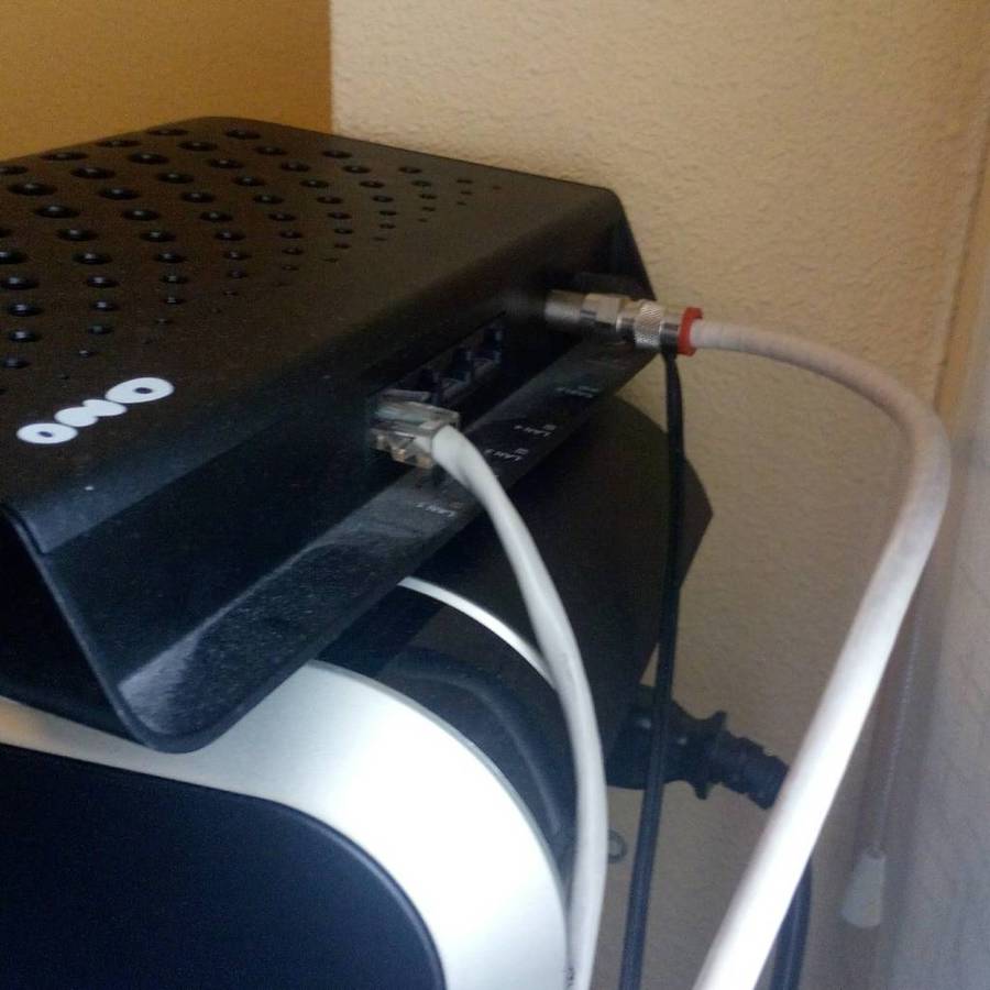

Cierto ... como va conectado el router de ono a ono, valga la redundancia ?
Me refiero a que como le llega el cable al router de ono

Cable coaxial normalmente.
Enviado desde mi Z1 mediante Tapatalk
Cable coaxial correcto.

Como conectas ambos router entre si?
