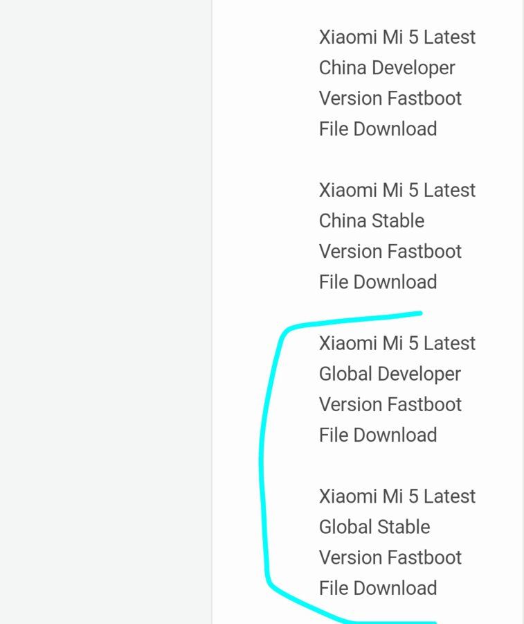

Buenas.
Instala una ROM por Mi Flash (dándole a flash-all) TUTORIAL - Como instalar roms en el Mi5, cualquier version. (solo sigue el paso de "instalar por Mi Flash), prueba con la developer o la estable Xiaomi MIUI Official Forum
(globales)...
Saludos:smile:

Puedes probar por una developer (se pueden instalar sin la autorización para abrir el bootloader) con el Mi Flash cuando vuelva el problema, esperemos y no...
