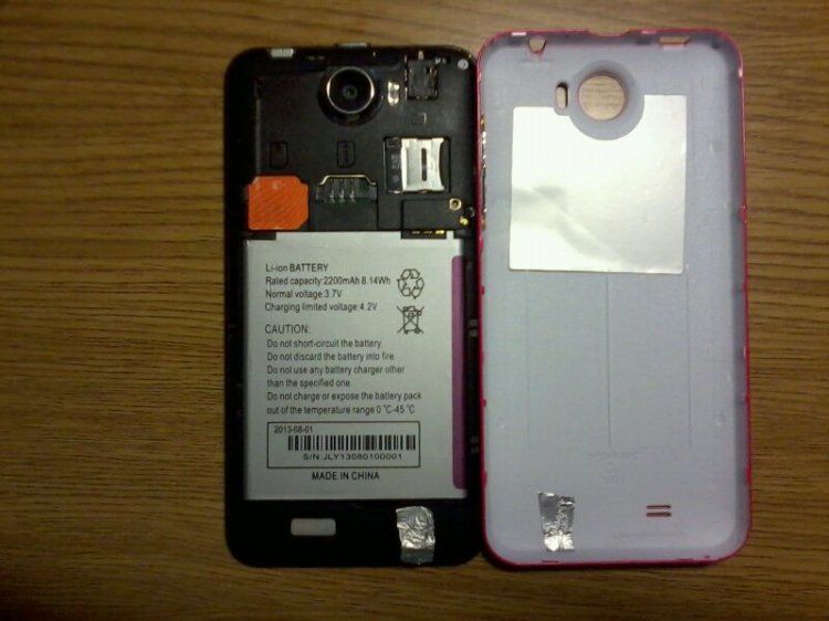

Con la banda de aluminio 8x2 me restaba demasiada cobertura; entonces, probé con diferentes tamaños y el que acoplo fué 1,5x1cm. Mando la foto de la ubicación.
Bueno, si así lo has solucionado y poniendo tan poco papel....
perfecto, pero veo papel de plata en dos partes (móvil y carcasa), es necesario ponerlo en las dos partes o con sólo en la carcasa funcionaría?
@pepepajue no lo explique en el anterior comentario, pero el alumunio solo hay una tira. Puse las dos para que viérais en que sitio quedaba en las dos partes del movil.
Después de muchas pruebas, con papel plata en un lado, en otro, de mayor tamaño, de menor tamaño, pérdidas de cobertura ..... acabo de descubrir que las interferencias en el interlocutor las produce la funda de silicona del teléfono, no la que traía, si no una que compré en Aliexpress. Mañana probaré con la que venía "de serie" pero os puedo asegurar que el móvil sin la funda funciona de maravilla, interferencias "0".

Yo he solucionado el acople que sufre el micro con el altavoz poniendo un cuadradito de 1 cm x 1 cm (imagen compañero blau008 #85), de alumino plastificado (el de bolsas termoselladas), en la zona que indica. Antes era imposible usar el altavoz en una conversacion y sin altavoz se acoplaba algunas veces. Desde que hice el hack indicado, todo ya va correcto y ni una llamada mas con acople.

@tronxox con papel aluminio de bocata es suficiente; además, tienes que tener las respectivas bandas desactivadas como la 900 en 3G. Ves probando combinaciones y elige la que mejor se adapte
