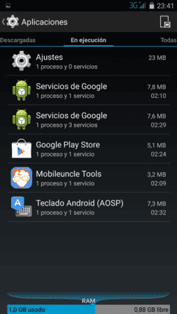

Muchos ya habréis probado una u otra versión de una stock Micromax, así y todo, aviso a navegantes: tiene un tratamiento de la ram algo especial. Os vais a encontrar una rom de apariencia aosp, con lo básico, sin ningún añadido especial que arranca con más del doble de ram ocupada que roms de un corte similar. Es así por diseño, el manejo es distinto a otras roms y, pese a esa característica, no presenta lags, ni nada por el estilo

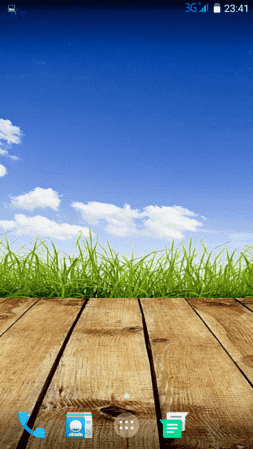

En cuanto a las pruebas que he hecho todo funciona bien, animo a quien quiera a probarla ya que así podremos mejorarla( si fuese necesario), añado algunas capturas para completar el hilo:
Es la misma, pero con el botón de home cambiado que sólo es un archivo. Aparte lleva ya metida la búsqueda de google, para que veáis que está asociada a la pulsación larga
@77chedu he notado que esta rom se come la bateria, puede se debido a lo del doble de ram ocupada con respecto a otras roms?
No, no debería y tampoco he tocado nada -creo- que pueda suponer más gasto. Haz una carga completa y calibra a ver
De todas formas, comprueba que tengas bien configurados los datos de conexión, a ver si es por eso
