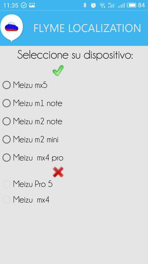

Dejo una pequeña guía de los pasos que hice: (Disculpar si es lioso, pero es lo que hay que hacer) :sweatsmile:

11.Cuando se reinicie instalas Flyme localization -> lo abres (saldrá todo en Ruso) -> aceptas -> opción izquierda -> aparece un listado -> opción segunda (texto largo terminado en I) -> pulsas ok -> pones tu modelo de movil y se reinicia solo.

@Danilaguiaegio podría aplicarlo a un meizu m2 ? Con sus respectivas roms y demás...
Gracias
Si ti modelo es el mini, puedes usar el metodo sin problemas, mira:
Saludos!
Hola , gracias por el tutorial, el método me ha funcionado con mi m2 , comentar que tras usar la aplicación a mi el móvil no se me reinició, se quedó la aplicación como bloqueada, aun asi lo reinicie yo y seguí el proceso y por fin tengo la versión global instalada , que por cierto va de lujo. Mi m2 traía la version Y
