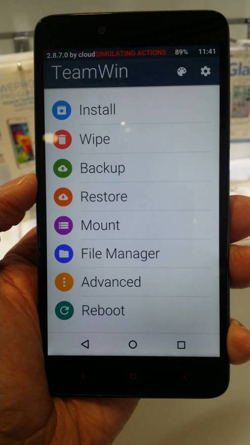

Hola vengo de un Lenovo k3 con procesador mediatek como este, la diferencia es que con el anterior flasheaba con flashtool y viendo manuales para este móvil siempre veo mi flash, no puedo usar flashtool siendo mediatek? O es que xiaomi sólo permite el uso de mi flash?

No hombre, puedes flahsearlo con flash tools, lo único que no hay muchas roms en ese formato.
Es uno modificado... No coje el tuyo ni a tiros
Enviado desde mi SM-N920C mediante Tapatalk
Bien. Pues si te da fallo bajate la rom de nuevo ya que puede estar corrupta. Eso si, olvidate de meterle una rom oficial ya que hay dos lineas al principio del archivo de instalacion que hacen referencia al modelo del movil y siempre dan error a no ser que las borres antes de instalar la rom. Para borrarlas usa el note++ que es gratuito. El archivo esta dentro de carpeta meta/google.....y se llama updater.script
Lo sacas le das abrir con el note++ y le borras las dos primeras lineas que hacen referencia al modelo del movil. Le das a guardar y metes el archivo en el mismo sitio sobreescribiendo el que hay. Muy importante....JAMAS descomprimir el zip, hazlo abriendolo con winrar pero sin descomprimir
