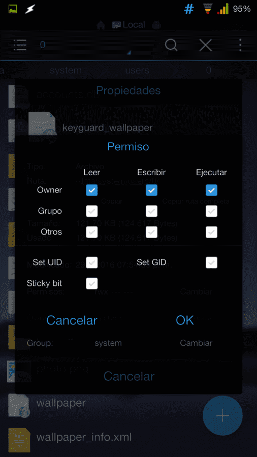

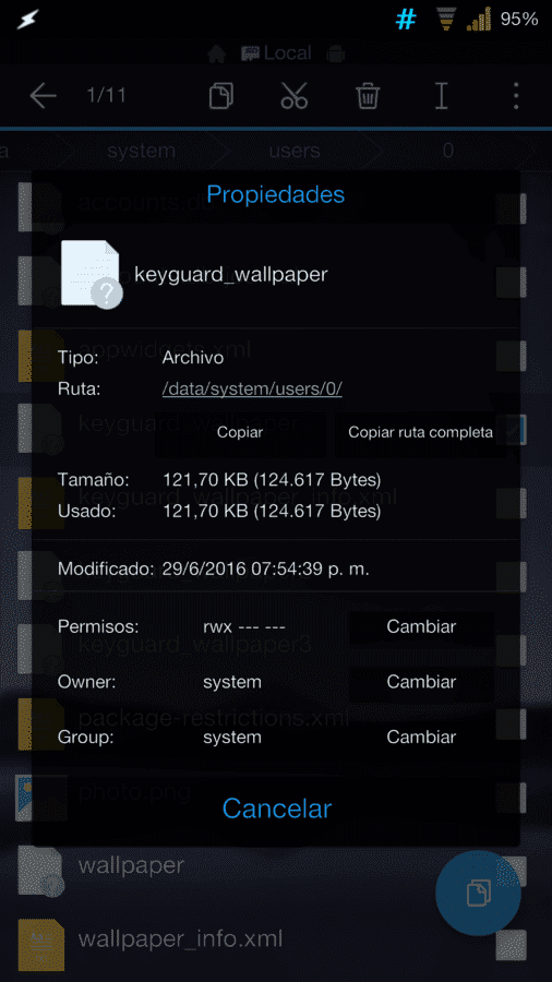

Es un proceso sencillo, pero hay que tener cuidado con los permisos del archivo keyguard_wallpaper. Con el administrador de archivos, con función root activada, podemos renombrar, mover el archivo. Y además ver y cambiar los permisos del archivo de la imagen que usemos.
Tiene que quedar como en estas imágenes que adjunto.
Yo uso archivos de imágenes de wallpaper que tiene los propios temas para CM que se pueden descargar del store.
Es sencillo, con el ES Explorer, con la función root activada, renombrar el archivo de una imagen a keyguard_wallpaper y quitar la extensión, jpg o png, que pueda tener. El archivo debe quedar con los permisos del propietario (owner) los tres marcados (leer, escribir, ejecutar) y con los de grupo y los de otros sin marcar.
En la otra imagen se ve la ruta dónde está y debemos poner estos archivos. Es muy importante cambiar los permisos de propietario y de grupo de tipo root a tipo system. Cuando renombramos y copiamos el archivo quedan como tipo root. Así no funciona. Hay que cambiar el permiso a tipo system para que funcione.
