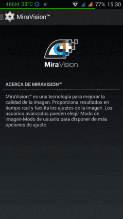

A mi lo mismo, podrías subirlo a otro servicio?
Lo rebaje desde el pc y funciono perfecto, instalado y funcionando PERFECTO! GRACIAS MILES!!!!.
Aquí una captura
