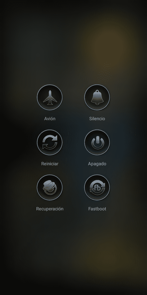

El archivo host es el mismo que modifiqué para que no dé problemas al cargar páginas con el aviso de: "La página www.googleadservices.com ha rechazado la conexión." y que ya estaba incluido en anteriores Zip Aroma. También he añadido nuevos bootanimations, así como nuevas apps para instalar si se desea y he modificado los iconos del reinicio avanzado del móvil.

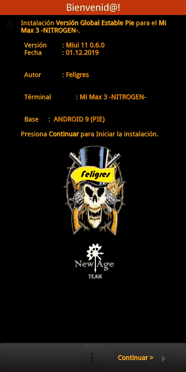

1- Las primeras pantallas son de bienvenida y de presentación:

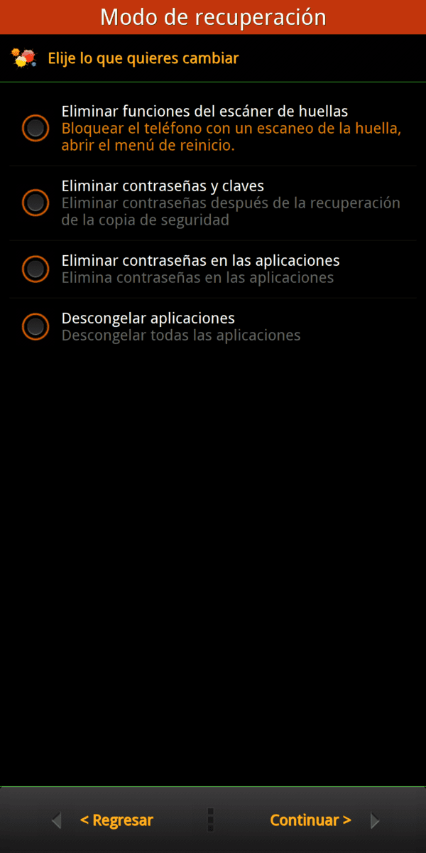

2- Primera pantalla del Zip Aroma con opciones. Yo nunca selecciono nada ahí:

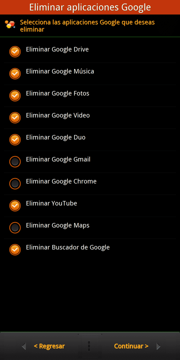

3- Pantalla de eliminación de las apps de Google. Recordar que si las apps han sido actualizadas desde el Play Store, no las elimina. Yo he eliminado las que están seleccionadas:

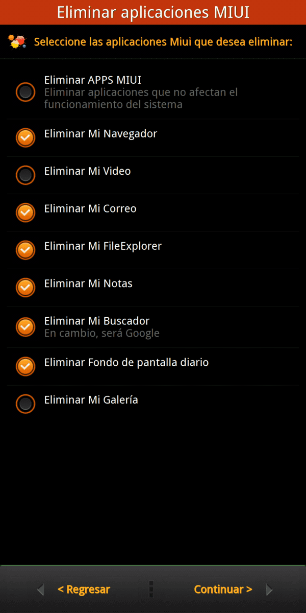

4- Pantalla de eliminación de las apps de Miui. Yo he eliminado las seleccionadas:

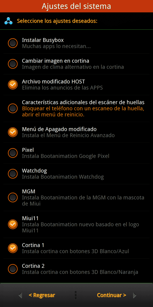

6- Pantalla de Ajustes del Sistema. Aquí hay nuevas opciones que he metido. Estas opciones son:
-Instalar nuevo bootanimation a elegir y eliminar el soso de Miui:
Pixel (El clásico de Google)
Watchdog (El más molón, basado en el juego Watchdog)
MGM (Instala bootanimation de la Metro Goldwin Mayer con la mascota de Miui)
Miui 11 (Instala bootanimation personalizado para Miui 11, con el logo del sistema. Muy chulo)

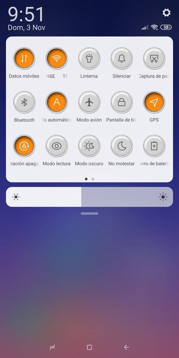

-Instalar modificaciones en los Accesos directos de la cortina de notificaciones. En las capturas finales que pondré más abajo está el resultado, dependiendo de vuestra elección. (Sólo funciona con el color normal. Con el oscuro no)
Además de las clásicas ya existentes, como el Reinicio Avanzado o modificar el Host, etc etc.
Yo me he instalado lo que está seleccionado:

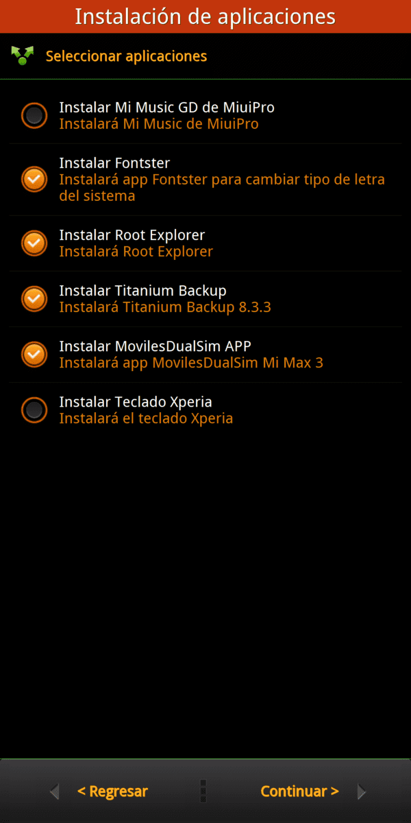

7- Pantalla de instalación de Aplicaciones. Se puede instalar:
-La app de Música MiuiPro

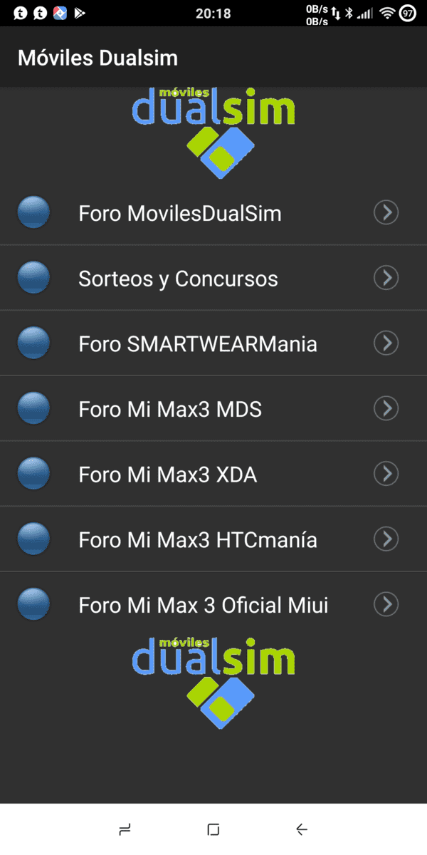

-La aplicación MovilesDualSim que modifiqué con enlaces relacionados con el Mi Max 3 y que ya la había incluido en otras versiones del Zip Aroma.
-La instalación del teclado Xperia. Hay mucho fan de ese teclado.
-Fonster: Para cambiar la fuente del sistema.
-Root Explorer: Explorador root que utilizo.
-Titanium Backup 8.3.3: Poco que decir sobre esta app.
Yo he instalado lo seleccionado:

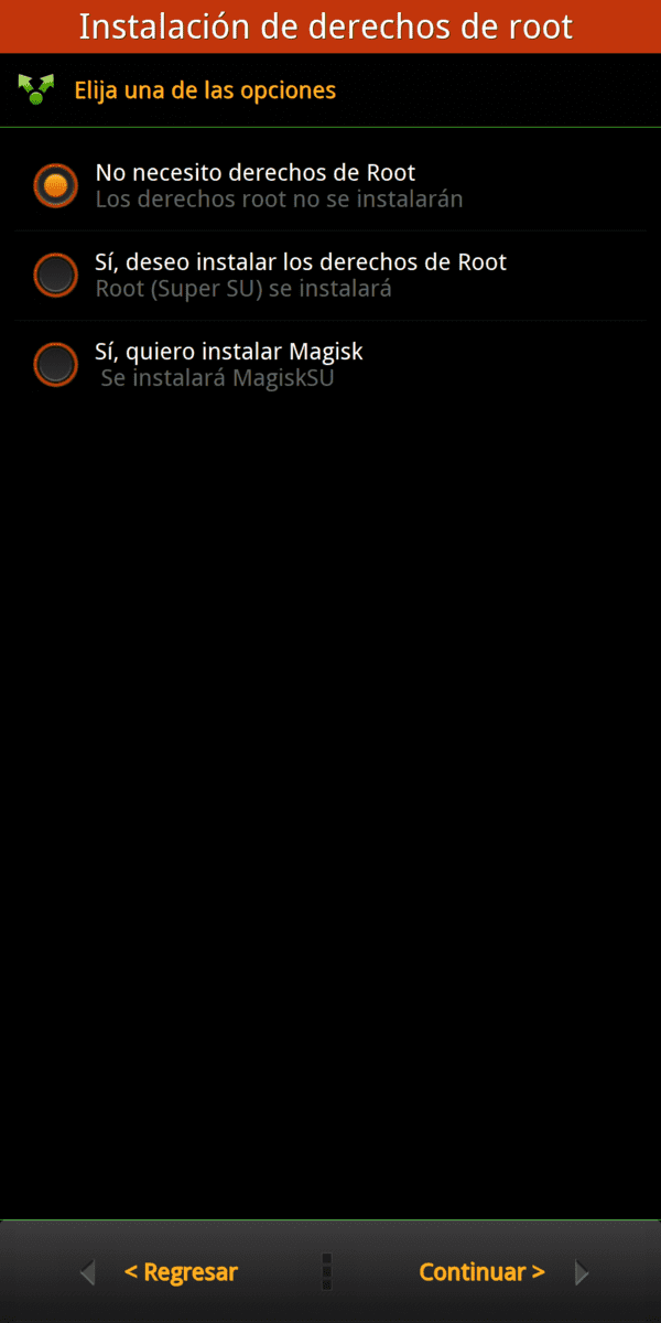

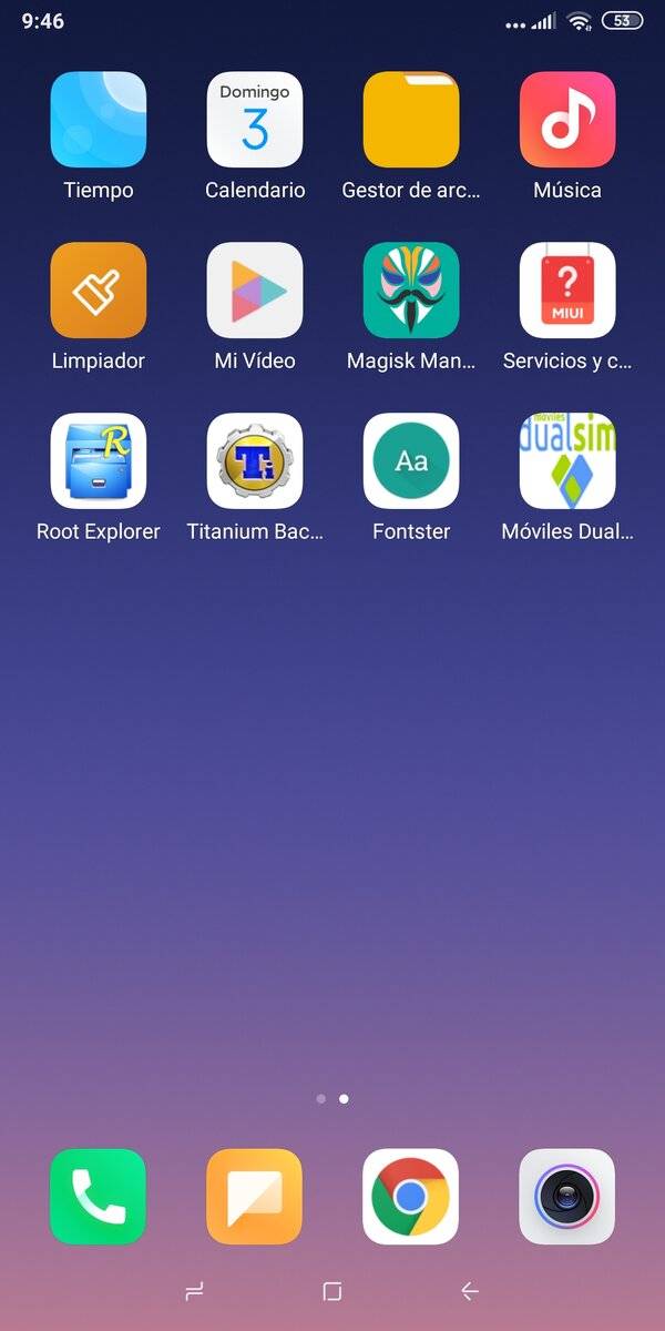

8- Pantalla de instalación de los derechos root. Yo no he seleccionado nada, ya que he instalado (cómo he comentado anteriormente) Magisk 20 tras la instalación de la rom. Al no tocar nada, se queda instalada. Cómo lo normal es que tras instalar la rom Global Estable, instaleís de nuevo el recovery para no perderlo, e acto seguido instaleís el Magisk, no hay que hacer nada. Yo lo he dejado así:

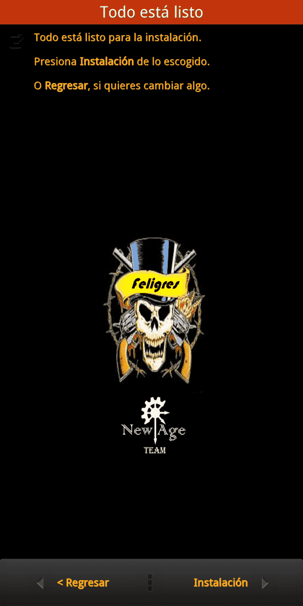

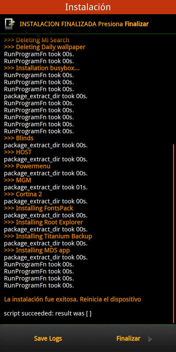

9- Cuando pulsemos en "Continuar" comenzaran las pantallas de confirmación y de instalación:

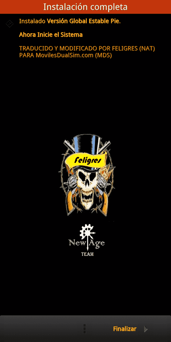

10- Cuando acabe la instalación, nos pedirá reiniciar:

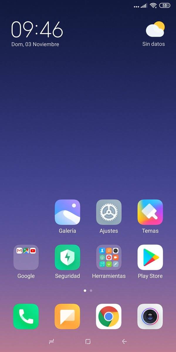

Así es como me ha quedado tras instalar las modificaciones:

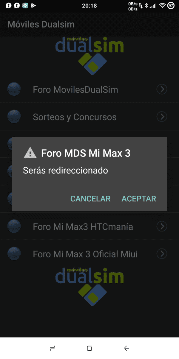

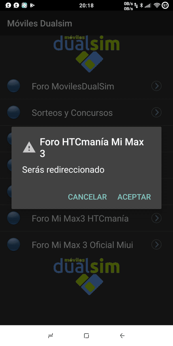

En cuanto a la app MovilesDualSim, es una aplicación que he modificado para entrar desde ella si se desea, a los foros que me he permitido poner, todos referentes al Mi Max 3:
