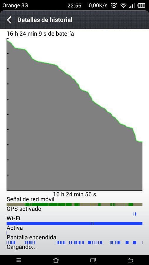

Me sorprende lo bien que funciona la rom italiana, después de 5 meses con la gravity.
Mejora mucho el rendimiento de la batería.
Queda un 33%
