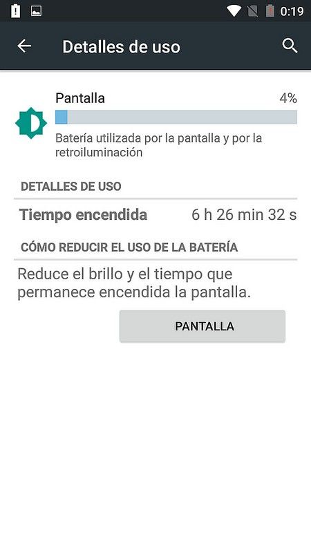

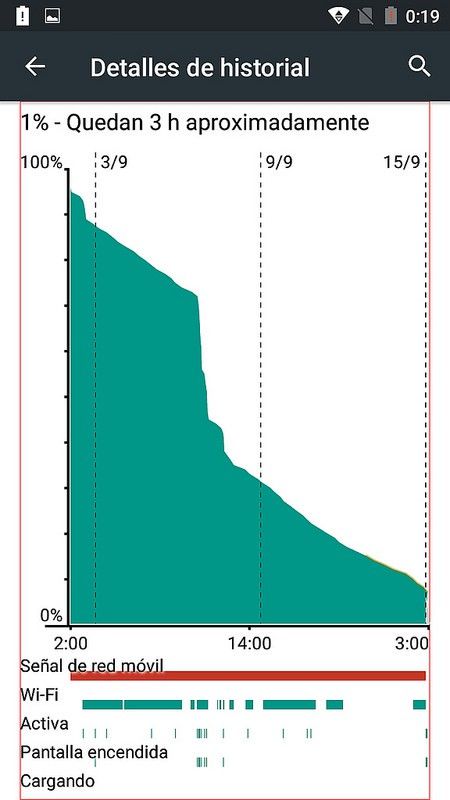

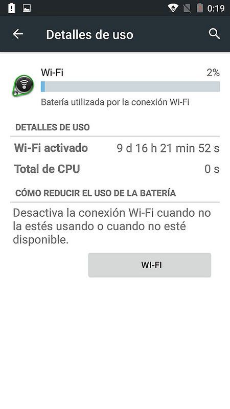

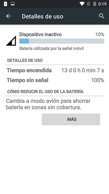

Compañeros, he hecho una prueba de la batería en stand by, para ver cuanto aguantaba.
La prueba la he hecho sin tarjeta SIM, pero con wifi activado practicamente todo el tiempo (incluso en suspension). Lo he usado para navegar, leer el correo, etc. Poco, pero lo he usado.
Los resultados son muy buenos:
13 días clavados en espera, con 6 horas y media de pantalla. Interesante comprobar que el movil funciona correctamente haciendo entrar al procesador en "sleep mode". De lo contrario no aguanta todo ese tiempo.
Obviamente con una tarjeta sim aguantaría menos, y si hay mala cobertura todavía peor, pero es un resultado espectacular.
