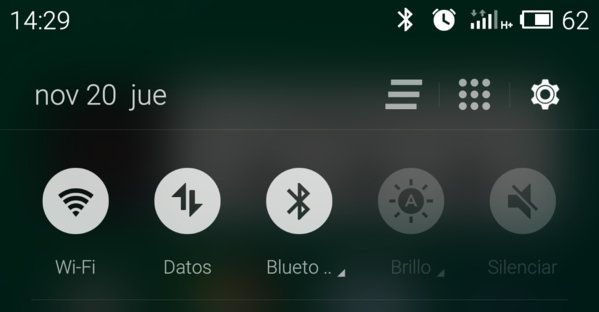

    Bueno pues ya he terminado la pequeña modificación de la barra de cortina le he añadido el botón de ajustes que por lo menos para mi es esencial.
    S41120-142905.
    INSTRUCCIONES
    1. Meter el archivo SystemUI.apk en la memoria del telefono o usb Otg
    2. Con el explorador de archivos preferido de cada uno copiarlo a la carpeta \system
    3. Cambiarle los permisos a x x 0 x 0 0 x 0 0
    4. Entrar en \system\priv-app\ y borrar SystemUI.apk y SystemUI.odex
    5. Volver a \system\ y mover el SystemUI modificado a \System\priv-app\
    6. Reiniciar y listo
    PRECAUCIÓN TENER LA ROM EN LA MEMORIA DEL TELEFONO POR SI ALGO SALE MAL
    DESCARGA 4.0.4.A

      Muchas gracias por el curro. Lo probaré!

          Bueno, lo puse hace un rato y perfecto, muchas gracias psanlu :up:

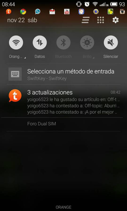

                  P. D: ya estoy probando otras cosas y si puedo le pongo un botón para el volumen que como dijo @Tirizia@Tirizia es un coñazo bajarle el sonido
                  Mira es un boceto echo no seais malos
                  tapatalk.imageshack.com_v2_14_11_21_b69fd61ceb6f6a04a544e10993df0011.
