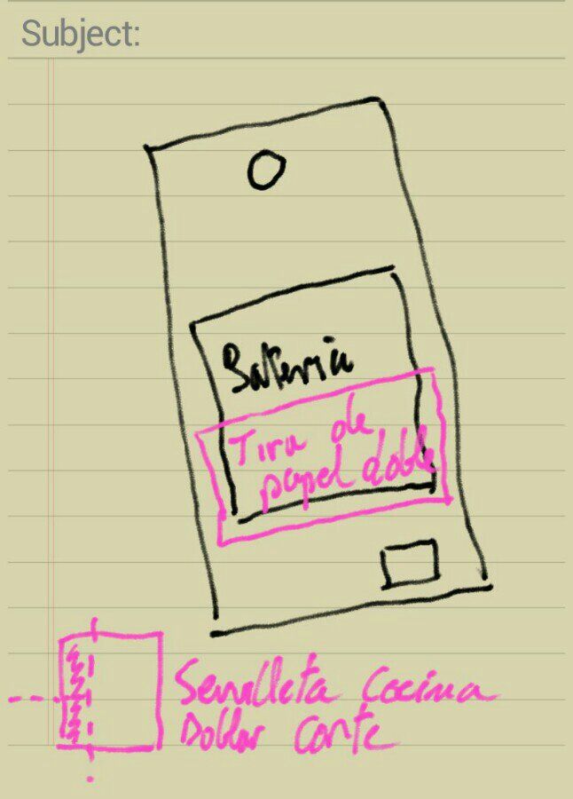

Asi lo he solucionado yo. Con una tira de servilleta doblada y puesta como en el esquema tras comprobar que quitando la tapa se solucionaba el problema del microfono
Enviado desde mi GT-N7100 usando Tapatalk 4 Beta
Se que es algo raro pero puede ser debido a romper la acustica del micro en la tapa. Vamos que me ha funcionado, y los chisclazos en las llamadas han desaparecido totalmente.

Ambos hemos llegado a las mismas conclusiones, he podido comprobar que cada vez que retiro la tapa se obtiene una nitidez de sonido total, por lo tanto coincido contigo en que se trata de algun problema de acustica o vibraciones cuando se cierra la tapa trasera.
Voy a probar con el material (servilleta de papel) que propones, tambien tengo para probar otra lamina de material plastico esponjoso con apariencia de ser absorbente.
Comentaré los resultados.
