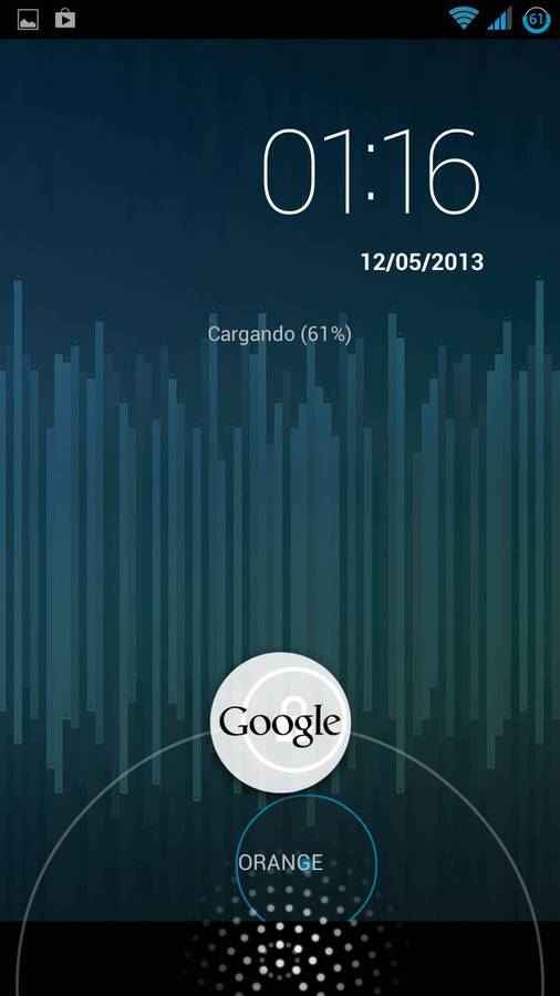

Bueno, he sacado la barra de botones virtual típica de JB, para mí es esencial pq se maneja mucho mejor sobre todo la multitarea ya que el botón físco de home en nuestro thl w8 no me emociona demasido, simplemete agregar esta línea a build.prod y reboot del terminal:
qemu.hw.mainkeys=0
Para quitar dichos botones (son también accesos directos a google now en la pantalla de bloqueo) qemu.hw.mainkeys=1 o eliminar la linea y reboot.

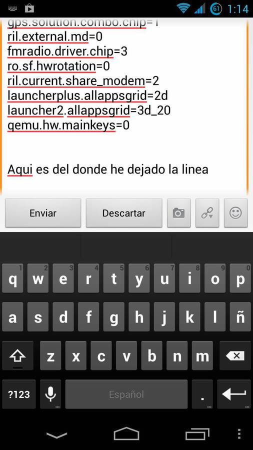

Acabo de añadir la linea y reiniciar y no me salen los botones.

# ADDITIONAL_BUILD_PROPERTIES
ril.specific.sm_cause=0
gps.solution.combo.chip=1
ril.external.md=0
fmradio.driver.chip=3
ro.sf.hwrotation=0
ril.current.share_modem=2
launcherplus.allappsgrid=2d
launcher2.allappsgrid=3d_20
qemu.hw.mainkeys=0
Aquí es del donde he dejado la linea, mìralo bien pq a mi me va...

Ahora si, había introducido la linea al final y no me iba, metiéndola ahí si funciona gracias
