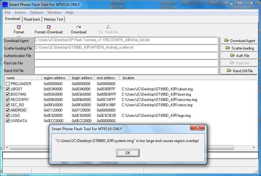

Intento subir mi archivo backup pero no me coge el system, me dice que el archivo es demasido grande el Flashtool cuando lo intento subir manualmente, o sea darle la direccion, pues cuando cargo el statter no me lo asigna.

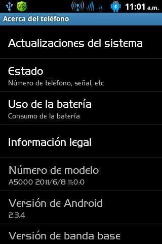

Ésta es la rom que estoy utilizando. La encontré de casualidad y me gustó. Es para el modelo A5000 capacitivo. Número de modelo A5000 2011/06/08. versión de Android 2.3.4. Sinó me equivoco es la gingerbread. La voy a subir para los que les guste.

Hola @jujitoh , he conseguido recuperarlo, pero no con mi backup de la rom (a la que le faltaba el archivo SECRO.IMG(que no se para que sirve). El backup lo hice desde la sd , segun las indicaciones de @zoyB , y por medio del programa BakUpTool_MT6516_2.2.rar. No me dió ningún error en el proceso y creó la carpeta _backup en la SD perfectamente. Hice dos copias, una con movil resetado a esta de fábrica y rooteado y otra con todo instalado. En ninguno de los dos me hizo el archivo SECRO.IMG.
Aparte a la hora de recuperar utilicé el programa del tuto de @jciral : https://www.movilesdualsim.com/tema...e-USB-normal-para-Androids-chip-MTK-6516.5093
pero no me funcionaba el programa bien, pues me decia: system.img is to large and causes region overload!. Tampoco me ponia la direccion donde estaba ubicado el sistem.img, le ponia la direccion a mano , buscandola, y me daba otra vez el error al ir a bajar el firmware.
Al final puse otra version de FLASHTOOL (versión del foro ruso), y con esta si que consegui subirle el firmware ruso (este si que tiene el archivo SEcro.img y no se con que programa habran hecho el backup, me gustaria saberlo). Ahora mismo tengo el movil con el firmware ruso , que es identico al que tenia, pero algo mas rápido.

ahora, lo q tienes q hacer para probar roms de otros moviles es instalarlas, realizar un factory reset desde el recovery y luego encenderlo. si ves q x algun motivo no arranca, le sacas la bateria y se la vuelves a meter, y con el flashtool flasheas los archivos boot y uboot (tienes q destildar las demas opciones y dejar solo esas 2). es lo q yo hago siempre y me andan todas las roms.
nazareo, encontre un ginger 2.3.5 que me funciono mas o menos en mi celular A5000 resistivo, al principio no me funcionaba la camara y despues de cambiar algunas librerias funciono, el wifi funcionaba bien, auque es para el HTC A1 funciono bien, pero lo unico que no pude arreglar es que la pantalla tiene los iconos y menu pequeños aunque tiene muchos programas en chino, pero creo que ustedes pueden trabajarla y mejorala, creo que es una rom mas rapida, dejo el link http://115.com/file/clfb4j0p para descargarla (hay que suscribirse en la pagina para poder descargarla) y tambien dejo una imagen de donde darle click para descargar.
Ese rom no es ginger. Hice la descarga, pero en el build.prop dice q el android-sdk=8, o sea, 2.2 (froyo). Lo que hicieran es cambiar el build-name y build-version para 2.3.5....
