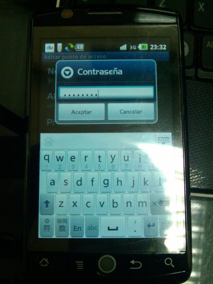

Dejo un video y unas fotos.
Estoy haciendo prubas con otras rom 2.3.4 si consigo algo ya lo publicare.

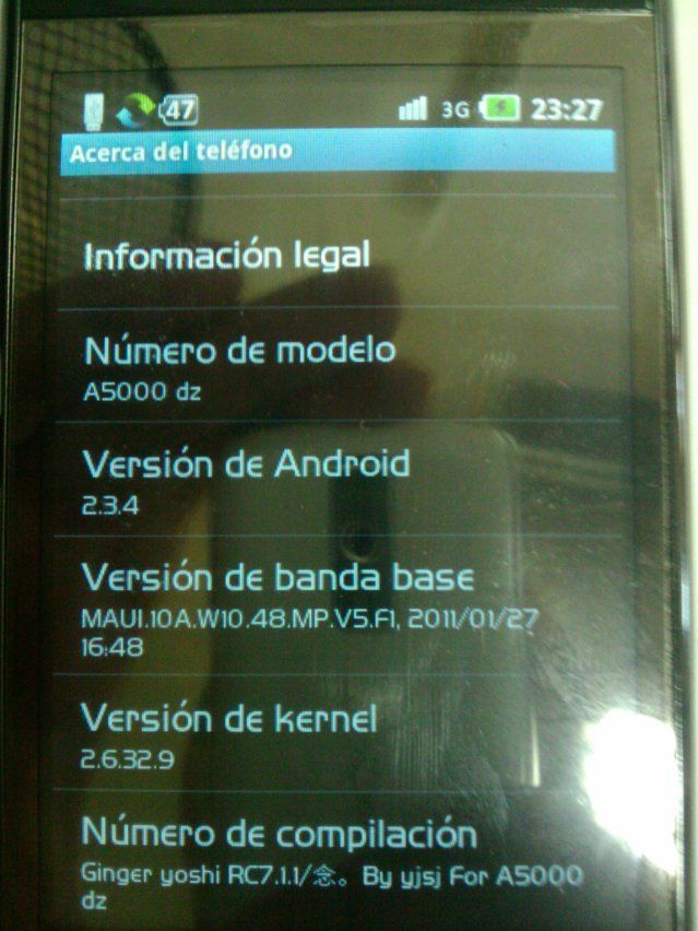

Re: MTK6516 con Android 2.3
Gracias a @nazareo me ha animado al tema de Android 2.3.4.
Ya lo he instalado en A5000 resistivo y funciona perfecto.

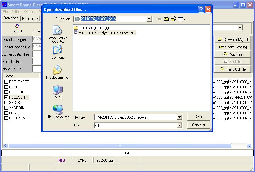

Para poder instalar el el Update primero con el flashtool hay que reinstalar el recovery.
Abrimos el flashtool y solo marcamos la casilla RECOVERY, luego picamos encima de las letras RECOVERY y elegimos el archivo m44-20110517-dya5000-2.2-recovery descarga.
Enlace de Megaupload eliminado. Por favor, consulta con la persona que ha subido el mensaje por si puede volver a compartirlo.
Flasheamos solo el RECOVERY.

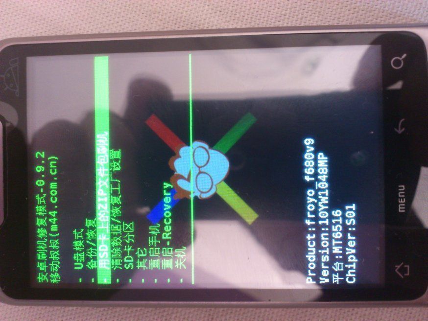

Ahora encendemos el telefono pulsando Volumen+ y power juntos durante unos segundos 3 ó 4.
Entramos en el recovery y no se entiende nada pero si os fijais se puede leer en la tercera linea SD....ZIP con los botones de volumen podemos desplazarnos y una vez en la linea pulsar power una vez ahora aparece el archivo llamado update.zip picamos power de nuevo,otra vez power y empezara a realizar el update.
Cuando termine vamos a la ultima linea picas power , power de nuevo y se apagara el telefono.
Ya podemos encender el telefono y tendremos instalado la version 2.3.4 en A5000.

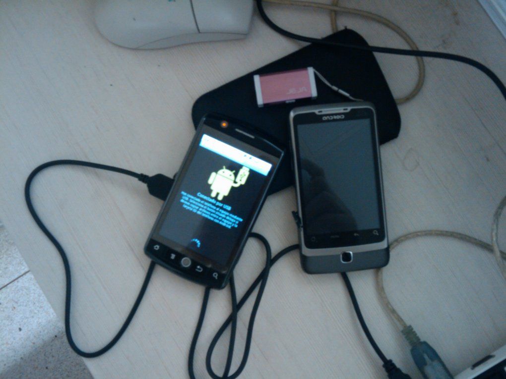

Instalada en un H3000, luego subo vídeo, fotos y os cuento

H3000, una rom rápida y muy fluida. Algunos problemas; no detecta el trackball, aunque si la pulsación sobre él, cambia de posición los botones del menu solo útiles los de la izquierda, el de incio es menú y el de menú es retroceso, no he podido abrir el market y lo que es peor no he podido sincronizar la cuenta de gmail. No se si @jciral lo habrá conseguido con el A5000 resistivo.
Bueno, aquí unas fotos.
El vídeo no ha salido bien, lo siento, tener en cuenta que los hago con la HTC Magic.
