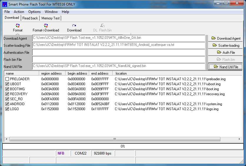

Pues ayer luego de postear la respuesta dejé el celular intentando encender otros 30 min y nada, ahora lo dejaré un rato más largo, ya que de todas formas el scatter que me has pasado tampoco me funciona. No se si será algo del Flash Tools? pero me sigue diciendo que el formato del archivo es incorrecto (será tal vez que la dirección queda muy larga?)
También había pensado que haya sido un tema del boot, pero al no poder flashear por USB pues nada, aquí estoy xD
Saludos!
Edito: Bueno, si tenía que ver el directorio en donde había puesto el scatter, una vez puesta la carpeta de archivos dentro de SP Flash Tool exe_v1.1052.03/Android me reconoció el archivo. Ya están flasheado el boot y el u-boot. La buena noticia es que además ahora ya no es estática la imágen, así que dentro de un rato (que ahora prometo esperar pacientemente
) veremos qué pasa
EDIT 2: Listo problema solucionado
Ya booteo, sin pérdida de IMEI's ni nada, anda muy bien, dsps si puedo conseguir una cámara decente con trípode subo un video ya que veo nadie ha hecho aún ^^
