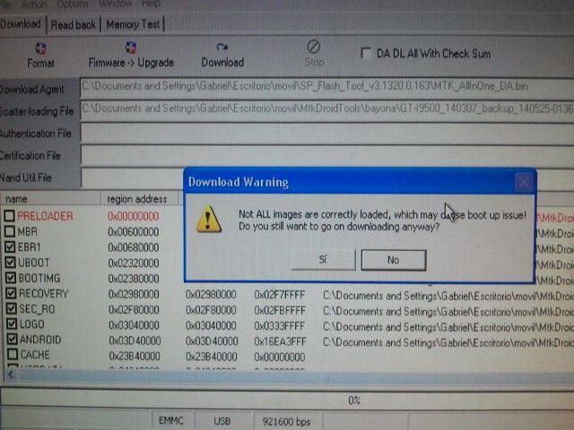

hola de nuevo.... bueno otro problema!!! @Xancin

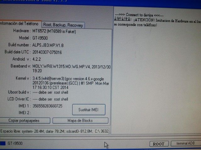

el movil ya esta rooteado...
he creado el archivo con el MtkDroidTools para meter la rom con el SP_Flash_Tool_v3.1320.0.163
depues de abrir el flashtool cargo el archivo, kito las 2 primeras casillas le doy a download y me sale una casilla como la que veis en la foto... le doy a si... me se queda con searching como buscando..... pero conecto el movil sin bateria.. y nada no lo detecta.... el pc si lo decteca..
¿porque no me detecta el flashtool el movil al conectar sin bateria?
estoy haciendo algo mal??
El archivo que cargo en el flashtool es el que me genera MtkDroidTools en la carpeta !Files_to_FlashTool
gracias

El error es tipico y no tiene problema simplemente te dice que tienes casillas sin marcar y si quieres continuar. Le dices que si y listo. Ponle la bateria al movil, solo tiene que estar apagado...a veces se arregla asi. Yo aveces lo tengo que hacer sin bateria, otras con...tu prueba con ella puesta
