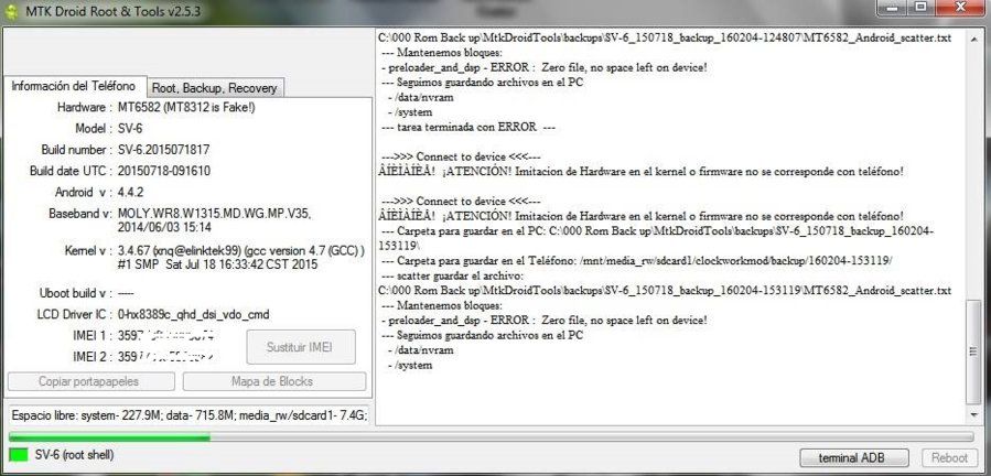

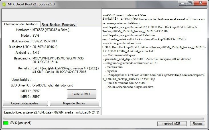

Muchas Gracias por tu respuesta! Me han prestado un telefono como el mio ya intente hacer una copia con MTKDroid tools , el telefono logra dar los datos y todo dentro del programa, pero luego me tira un error, aqui envio imagen del error, hasta ahorita no he encontrado como poder hacer la copia de la rom, Agradezco cualquier ayuda que me puedan brindar
Deberas de instalar este programa en el movil y activarle las dos casilla que tiene
adb insecure
asi te hara la copia perfecta
Muchas Gracias... lo intentare y luego les aviso si logre sacar la copia. Muy agradecido por su pronta y amable ayuda!!! Mil Gracias!!!
[DOUBLEPOST=1455393739][/DOUBLEPOST]Intente nuevamente extraer la romdel telefono instalando el adb insecure y marque las 2 casillas que tiene el programa, pero aun asi me aparece error
