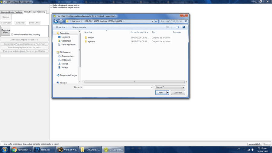

haces el backup, dices que no lo comprima, y despues (importante) le das a donde pone "preparar bloks para el flashtool"
despues, donde tengas el droidtools hara una carpeta que pondra backup. ahi estara todo
Hice el backup, Le doy no empaquetar, salta el error que te mostre, voy a preparar blocks para el flashtool, voy a la carpeta de backups
PERO
Me pide un archivo .md5 que no esta
Por eso el backup esta mal echo? o donde esta el .md5?

vaya... voy a cama que son las 2:25 de la madrugada... mañana investigo un poco y seguimos :wink:
Dale muchas gracias che, buenas noches
Andres_desert
40
74
lei mas post, vi que otros les paso lo mismo y lo solucionaron con el bussybox, me puse la vercion pro pero sigo sin poder backupear
tmb cambie de vercion el droid tools porque decian que algunas tenian problemas y sigo sin poder backupear
Andres_desert
40
74
Andube averiguando por mi cuenta, me dijeron que con un read back en el flashtools puedo terminar el backup, colocando las partes que me faltan, tenes idea de eso o algun tutorial en español? gracias
