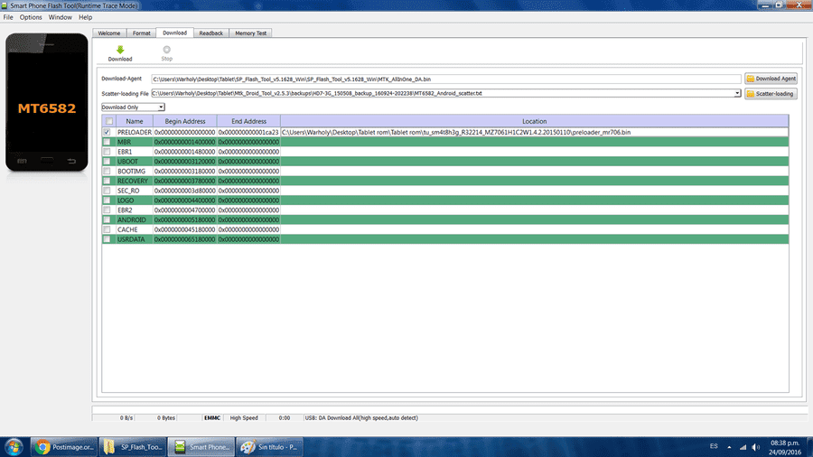

prueba a hacer el backup
C:\Users\Warholy\Desktop\Tablet\Mtk_Droid_Tool_v2.5.3\backups\HD7-3G_150508_backup_160924-205054\MT6582_Android_scatter.txt
--- Mantenemos bloques:
- preloader_and_dsp - ERROR : Zero file, no space left on device!
--- Seguimos guardando archivos en el PC
- /data/nvram
- /system
--- tarea terminada con ERROR ---

vale, pues olvidate del preloader, si tienes recovery ya no deberiamos tener problemas
si te gusta el riesgo, usa el scatter que bajaste, pero en lugar de elegir download en el desplegable, elige firmware update

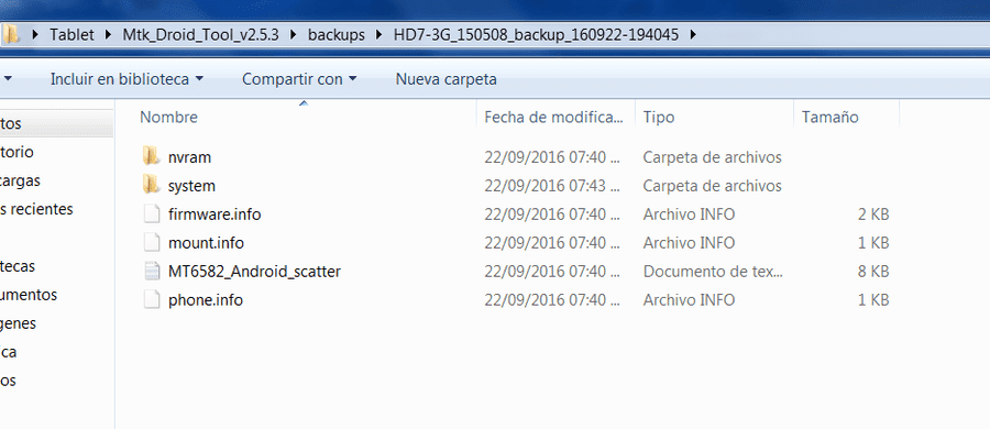

Con solo esto se puede recuperar? es todo el backup que me hace el droidtools
subir fotos
Porque no hay un boot.img y eso es lo que va mas haya de mi conocimiento, como lo recupero sin boot.img
haces el backup, dices que no lo comprima, y despues (importante) le das a donde pone "preparar bloks para el flashtool"
despues, donde tengas el droidtools hara una carpeta que pondra backup. ahi estara todo
