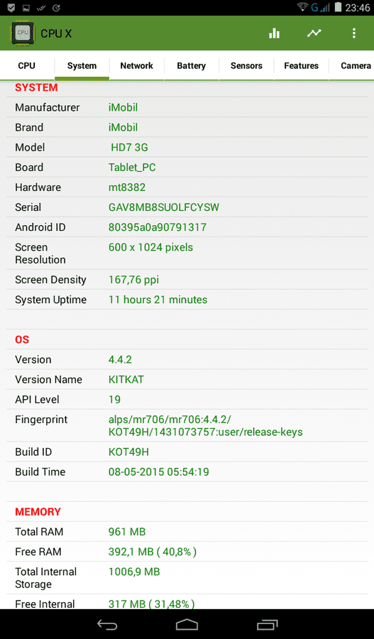

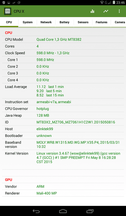

Hola tengo mi tablet android 4.4 con chip mediatek, la cuestion es que mi recovery ya no anda, y el hard reset tampoco, no borra ni recupera nada, intente colocar un custom recovery como cwm o tmwr y nada, lo hice con apk, con uncletools y con mtk tools
Busque por todos lados no tengo idea como solucionarlo
Si alguien me puede dar un rom stock o una recovery custom o stock para mi tablet se lo agradeceria dejo los datos de mi tablet
Información del Teléfono Root Backup, Recovery Hardware : MT6582 (MT8382 is Fake!)
Model : HD7 3G
Build number : MT83X2_MZ706_MZ7061H1C2W1.2015( Build date UTC: 20150508-085419
Android : 4.4.2
Baseband y: MOLY.WR8.W1315.MD.WG.MP.V35.P4,

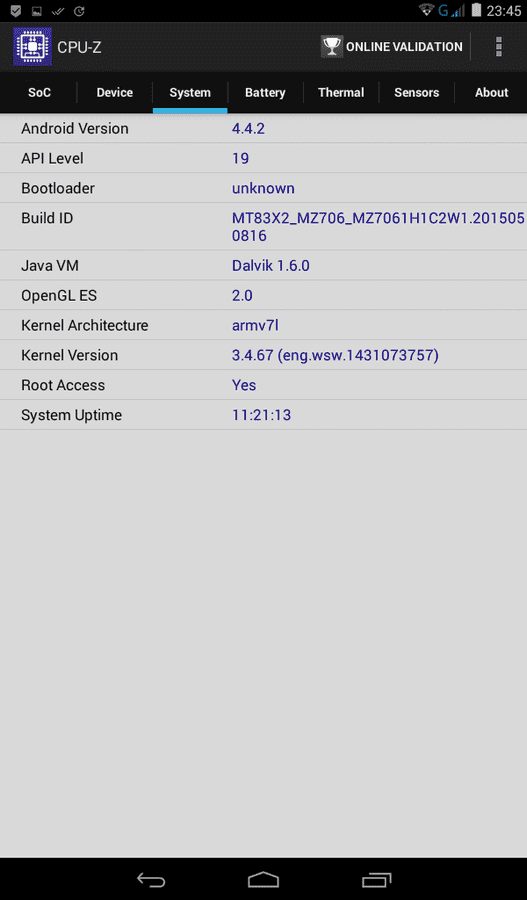

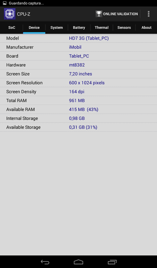

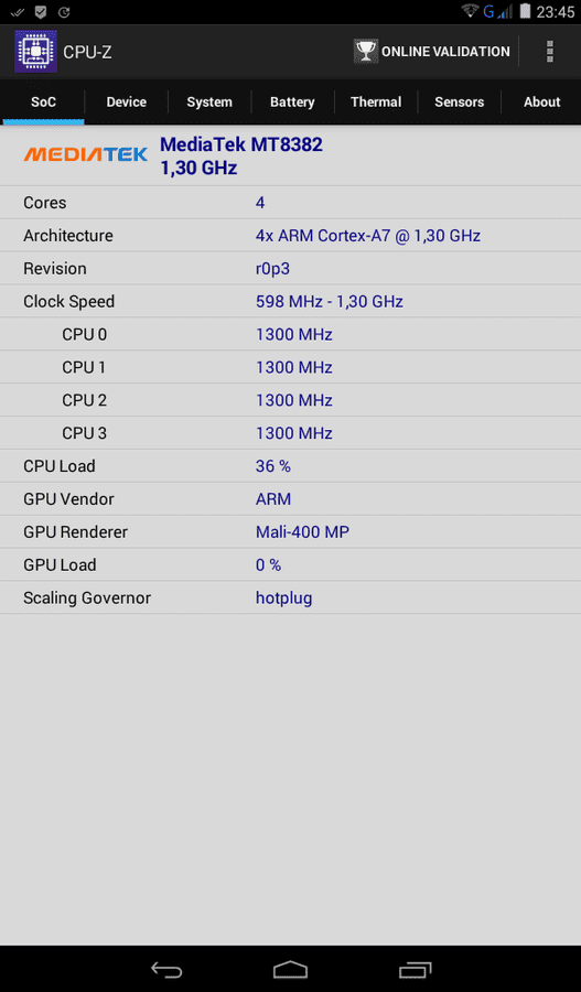

Perdon es que estube copypasteando de foros en ingles no me di cuenta, ahi edite el post, la primera imagen no es el log de la tablet?
Puse todas las imagenes que pude encontrar acerca de la info de mi tablet

Cual seria el log? no es la primera imagen que esta adjunta?
ImagenExternaRotaDatos tablet — Postimage.org
Ahhh en texto, perdon no dormi en toda la noche ahi te lo paso
Información del Teléfono Root Backup, Recovery Hardware : MT6582 (MT8382 is Fake!) Model : HD7 3G Build number : MT83X2_MZ706_MZ7061H1C2W1.2015( Build date UTC: 20150508-085419 Android : 4.4.2 Baseband y: MOLY.WR8.W1315.MD.WG.MP.V35.P4, 2015/03/31 10:32 Kernel v : 3.4.67 ([email protected]) (gcc version 4.; (GCC)) #1 SMP Fri May 816:28:28 CST Uboot build v : 2015 LCD Driver IC: 0-tf070mc124_dsi
MT6582 (MT8382 is Fake!)​
Model : HD7 3G
Android : 4.4.2
2015/03/31 10:32
