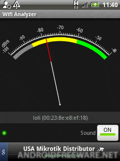

Haz una prueba (aun que estos k2s vienen bien ensamblados y no creo que sea el caso), bajate el wifi analyzer , y
te vas a este oscilador (pantallazo). y con la tapa quitada , en la zona de atras , aprieta con cuidado la zona donde pone wifi (sin cargarte el cristal), esta en la esquina superior donde esta el flash ( y mira si sube la señal hacia la barra verde) , si es asi , aprieta bien los tornillos de esa zona.

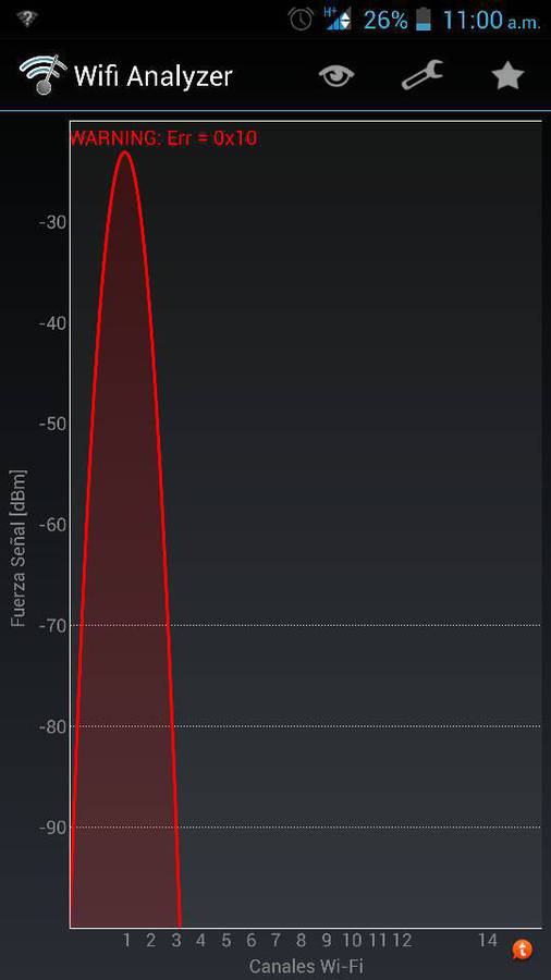

Me da este error
WARNING: ERR 0x10 por lo que veo es un error causado por el cambio de particiones que tambien causo la perdida de imei y se llevo la carpeta nvram de paso, en hora buena newman me ah cagado el telefono

Eso del WARNING: ERR 0x10 me sale a mi también en el Wifi Analyzer y en el Pulwifi, como si fuera otra red. Pero no le doy mayor importancia, me aparecen también las demás redes y funciona todo bien. En esa pantalla que indicas me sale la señal del resto de redes, no sólo la WARNING: ERR 0x10.
Ese error es muy antiguo , ya estaba con los mtk6589 (es el tipico del mtk6628 , que es el chip del wifi , y que llevan ya usando demasiado tiempo), y no afectaba nada al uso el wifi , simplemente se resolvia sustituyendo dos archivos , pero que daba igual , por que no afectaba al funcionamiento del wifi a la hora de la verdad .
