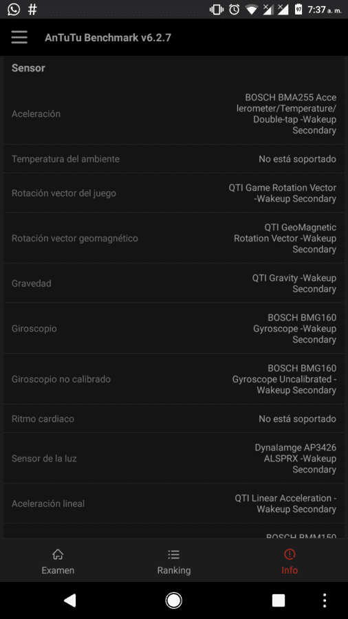

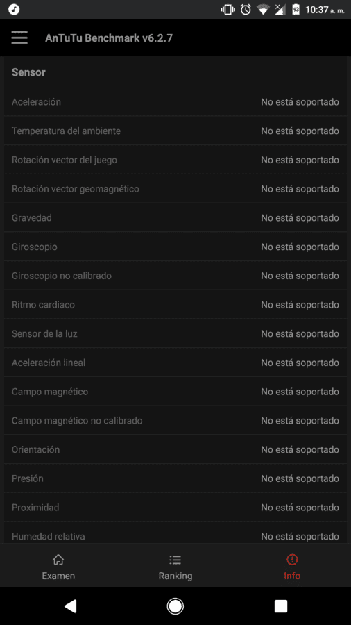

Hola tengo un problema. Y es que ningúno de los sensores funcionan. Todo comenzó por un brick que tuve al instalar TWRP y MiUi. Eh logrado desbrickearlo eh instalado varías customs ROMs e incluso oficiales. Pero no se solucionan. Tiene arreglo esto? Abra algún parche? Ayuda porfa. Saludos.

Eh hecho procedimientos con el TWRP y el QFIL (Qualcomm flash image loader) anualmente tengo la ROM mokee 7.1.1. pero desde que lo resusite del brick no me funcionan mitin sensor (como dije anteriormente). Muchas gracias amigo por tu respuesta
