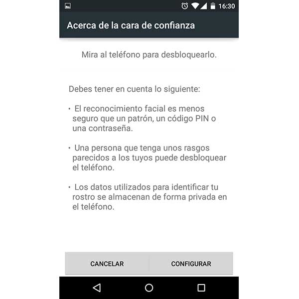

          Android 5.0 Lollipop contiene muchas novedades además del cambio de diseño de la interfaz. Ahora el sistema ofrece una mejor experiencia de uso gracias a las bondades de Material Design, el lenguaje de diseño que Google ha estrenado con esta entrega. Los elementos están mejor organizados y nos podemos mover con gestos táctiles más naturales. Además, Android 5.0 Lollipop también incluye algunas opciones de seguridad nuevas, como el modo Smart Lock. Esta función contiene a su vez varias funciones, todas ellas enfocadas a mejorar la seguridad del dispositivo y adaptarla a las necesidades de cada momento. Incluye la opción de añadir dispositivos de confianza, como relojes o manos libres, y sitios de confianza que después detecta a través de la antena GPS. Smart Lock también engloba la función de desbloqueo por reconocimiento facial. Te contamos cómo activar y configurar Smart Lock.

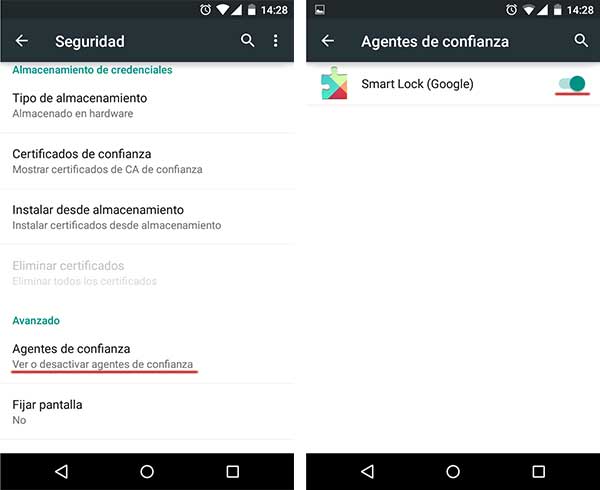

          Smart Lock está desactivado por defecto y la opción está un poco escondida. Para activarlo nos vamos al menú Ajustes y entramos en el apartado Seguridad. Si deslizamos hacia abajo encontraremos la opción Agentes de confianza. Todo lo que hay que hacer es pulsar sobre ella y activar Smart Lock, cuando volvamos a salir al menú de Seguridad aparecerá una entrada para configurar Smart Lock.

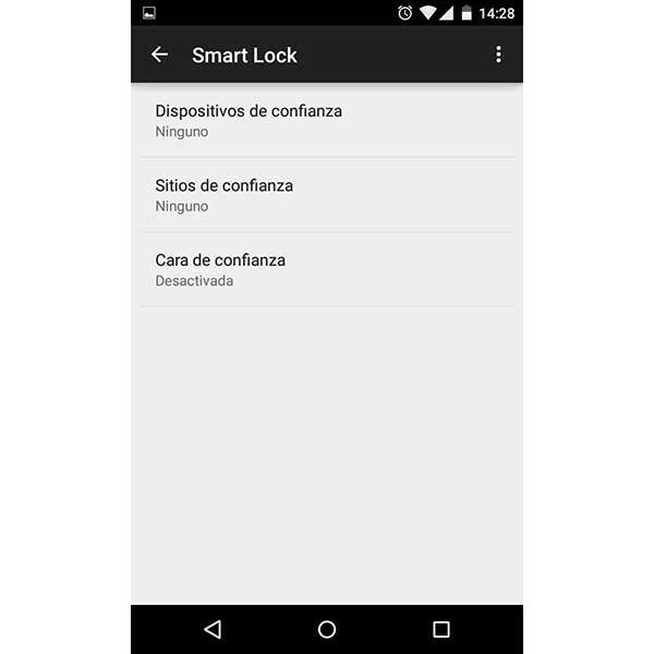

          El menú de Smart Lock es muy sencillo y está compuesto por tres entradas. La primera incluye la lista de dispositivos de confianza, para poder sincronizar otros equipos y que no haya limitaciones de seguridad. Los sitios de confianza usan la localización GPS y finalmente la cara de confianza es el desbloqueo por reconocimiento facial.

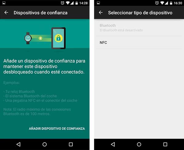

          Los dispositivos de confianza nos permiten añadir otros equipos como relojes inteligentes, pegatinas NFC o un manos libres Bluetooth. Cuando lo abrimos por primera vez aparece un tutorial que nos explica algunos detalles. En la siguiente pantalla podemos conectar los equipos usando la conexión Bluetooth o NFC. Ambas son válidas, pero recuerda que la conexión NFC necesita que haya contacto entre los dos terminales para poder establecer el enlace. De esta forma conseguimos que nuestro móvil se conecte a distintos dispositivos automáticamente, sin que tengamos que hacer nada.

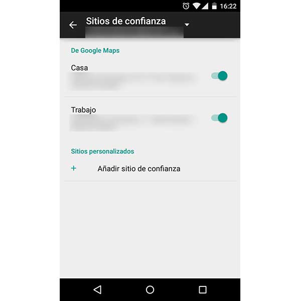

          La opción de sitios de confianza nos permite agregar ubicaciones, como nuestra casa o el trabajo, donde podemos despreocuparnos de las opciones de seguridad de nuestro móvil. Si añadimos un nuevo lugar, el terminal detectará cuando está en esa ubicación y desactivará los sistemas de seguridad, incluyendo el bloqueo de la pantalla, para que sólo tengamos que deslizar y desbloquear. La pega de esta función es que nos obliga a tener el GPS conectado si queremos que funcione, con el consiguiente gasto de batería.

              Muchas gracias. Hasta lo de agentes de confianza llego, y me deja activar Smart Lock, pero luego al volver a ajustes de seguridad no aparece la opción de configurarlo. Es posible que lo hayan capado por problemas con el EyeID

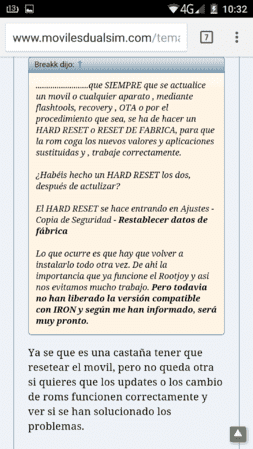

                          Si parece distinto software si... la instalación de la V1.6 la harias desde la SD?
                          Porque solo se me ocurre lo que siempre dice @Breakk@Breakk , restaurar valores de fabrica después de instalar una nueva ROM para que se apliquen correctamente los cambios.
                          Mi actualizacion a V1.6 fue desde Rootjoy que debe hacer el hardreset automaticamente
                          Screenshot_2015-09-03-09-56-08.
                          Última edición: 3 Sep 2015
                          • Me Gusta Me Gusta x 1
                          • Breakk
                            Breakk Simdualero de Diamante
                            • Cocinero Android
                            • Veteran@
                            31 May 2010
                            Calificaciones:
                            +21.386
                            Yo normalmente con rootjoy no suelo hacerle el hard reset, ya se ocupa él. Y salvo alguna vez, que se ponga una rom muy diferente, no da problemas.
                            Lo hago cuando subo una rom por recovery o por OTA.
                            El HARD RESET hay que hacerlo antes de subir la rom, y no después.
                            No hay versión OTA de la V1.6 , ni tampoco versión Flashtools. Al menos a mi no me aparece como update y no las he visto por ningún lado.

                                  Muchas gracias, llevo la 1.5 todavía, actualizaré a la 1.6 a ver que pasa, aunque se me hace raro que sea de la versión porque tanto el smartlock como el cifrado son de Android stock y tendrían que aparecer en todas las versiones, no?

                                    ¿Así que es ANTES @Breakk@Breakk ? de dónde sacaria yo lo de hacer el HardReset después ;-DD
