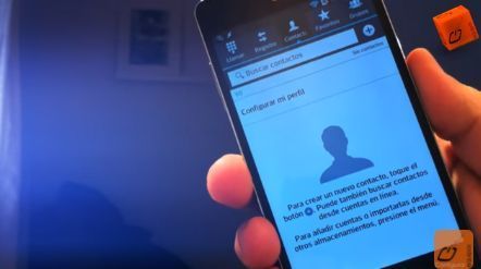

Hola amigos,
Pues resulta que cuando me llaman me aparece solo el numero, no me aparece los nombres de los contactos.
En la guía los tengo ya que exporte desde la SIM, sin embargo cuando me llaman no me aparecen.
SOLUCIONADO!
PASOS
por pillao75:
En el menú de llamadas se pulsa el botón menú/ Mas características y ajustes/ Mas características de visualización y en este menú cambiáis el parámetro numero de bits de 11 a 7. Con esto se hace que el teléfono compare los últimos 7 números en vez de 11 y por lo tanto ignore el prefijo internacional.
Con este cambio me reconoce todas las llamadas entrantes y no hace falta realizar ningún otro cambio. Lo he comprobado deshaciendo todas las modificaciones anteriores que había hecho.
Espero que os sea útil.
PD: He visto que la aplicación de seguridad tiene un antispam de llamadas, he toqueteado por ahí pero sigue sin funcionar.
Como último recurso he probado a introducir numeros de manera manual y cuando estos me llaman si que me aparece.
¿Me va a tocar meter mis 200 contactos de manera manual o hay solución?
GRACIAS.
