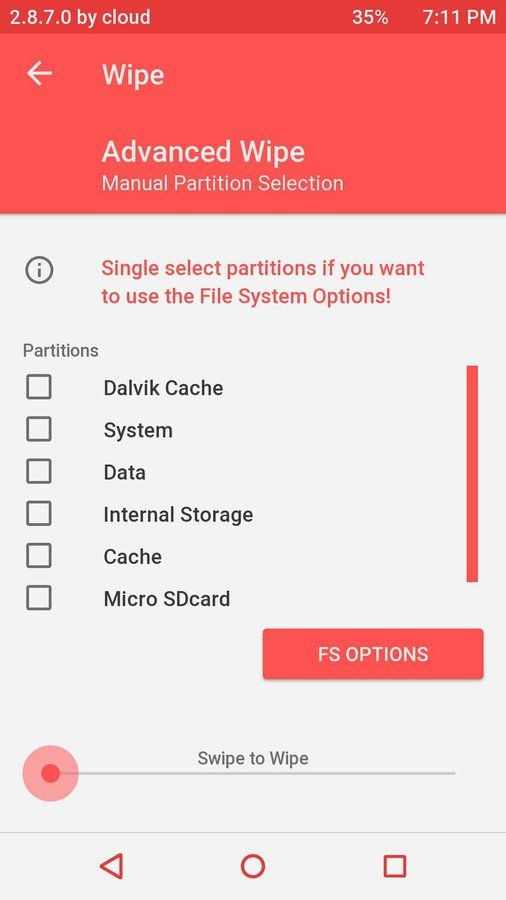

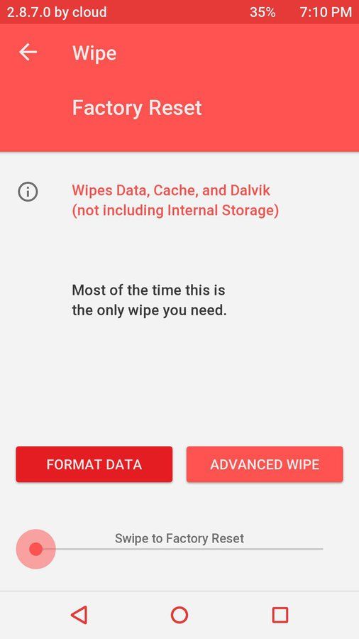

Entiendo que me estás hablando del modo avanzado más que del "factor reset" en WIPES ¿verdad?
¿Todas activas salvo SD y USB-OTG?

Si justo eso, en lugar de factory reset vas advanced y pinchas todos menos micro sdcard y USB otg, y reinicias en recovery para que los wipes surtan efexto.
Perderás todo lo que tengas en la memoria interna del móvil así que el backup que tengas o la rom a isntalar guarda las en la se externa.
