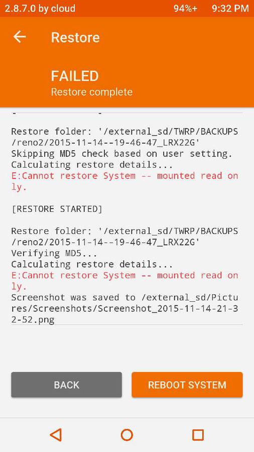

Me pasé de listo. Borré la app de Vídeo nativa de Miui y cuando traté de restaurar el backup previo hecho con TWRP no funciona.
He de decir que el backup se realizó y reside en la SD.
El error: "cannot restore system mounted read only".
Como veis, tengo 2 problemas:
1.- ¿porqué no funciona el backup de TWRP? Aparentemente todo estaba ok al realizarlo.

El backup vale. A mi me daban error por que no deslizaba en el recovery. Apaga y enciendelo o instala de nuevo el recovery a ver si te aparece

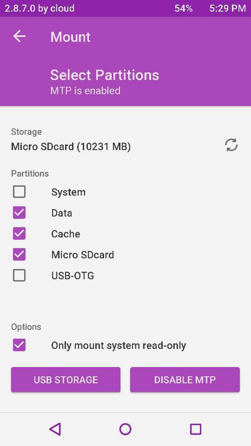

El deslizador no vuelve a salir pero parece que el tema pasa por clickar en system y desclickar en "Only mount system read-only" ¿puede ser? El tema es que no veo donde confirmar luego eso.

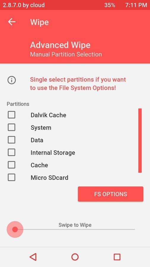

Solo te puedo decir que cuando se hacen todos los wipes, con memoria interna e incluyendo el formar data, hay que reiniciar en recovery y entonces vuelve a salir la pantalla morada para deslizar. Al menos a mi me salió. Lo otro no lo he hecho.
Yo puedo confirmar que cada vez que haces todos los wipes en avanzado (micro sd card, mejor que no que perderás lo que tengas en la sd externa) si reinicias en recovery te vuelve a salir lo de deslizar para permitir cambios como dice @SIgNIFER .
Yo probaba roms que modificaba yo mismo y como estaban mal hechas daban fallo hacia wipes avanzados y cada vez que reiniciaba en recovery desde el mismo recovery me salia lo de deslizar de la primera pantalla.

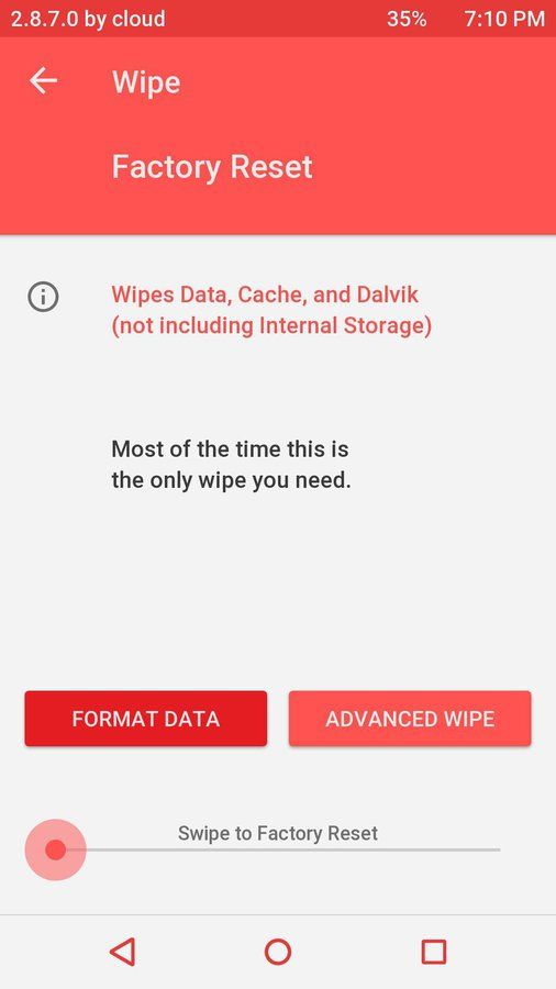

Entiendo que me estás hablando del modo avanzado más que del "factor reset" en WIPES ¿verdad?
¿Todas activas salvo SD y USB-OTG?
