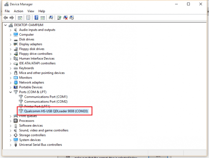

El windows te lo tiene que detectar así:

Puedes probar unos comandos desde la consola de adb?
Primero pruebas "fastboot devices" y compruebamos que detecta el móvil.
Luego pruebas "fastboot reboot-edl" o si no "fastboot oem edl". A ver si entra en modo edl. Luego intentas de nuevo con miflash.
si el movil se pone en negro y con el piloto rojo parpadeante siempre
eso es entrar en modo edl ?
Sí. En ese momento abre miflash, le das refresh (te detecta el móvil) , elijes la rom y lo flasheas.
