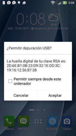

Hay que estar atento si sale una ventana como esta en el movil para darle permisos.
Si pone una serie de numeros asi, esta bien y seguido podemos seguir.
