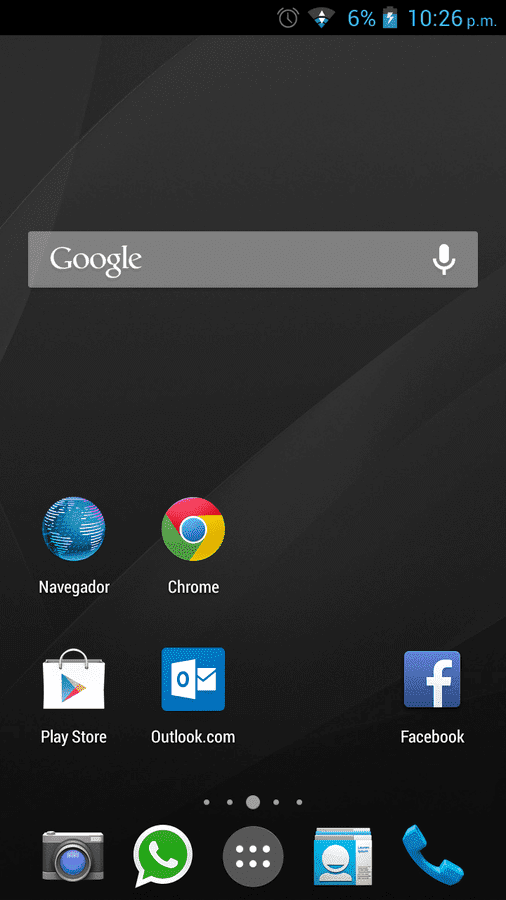

De un día para el otro (Tenía el celu rooteado mucho antes de que empezara el problema), el celu se puso rebelde y me dejó de reconocer los chip (Tengo las 2 ranuras de chip ocupadas)
Como pueden ver en esa imagen, no aparecen los íconos de señal de ninguno de los 2.

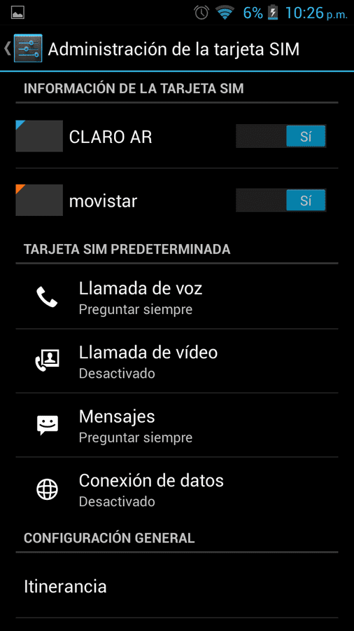

El tema es que los reconoce a medias digamos, porque en administración de chips, me los reconoce:

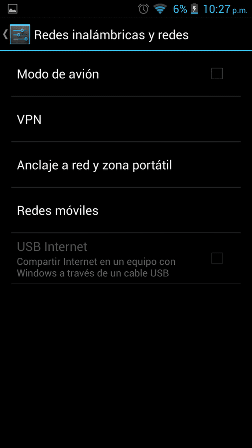

Ingreso a las configuraciones correspondientes:

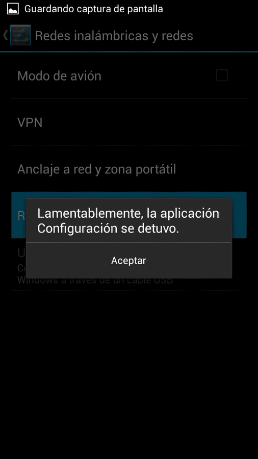

Y cuando quiero ingresar a "Redes móviles" (donde se configuran los APN):
Y de repente se desaparecen los íconos de señal de la barra de notificaciones, y al segundo vuelven a aparecer...
