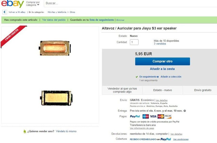

Convencido de que era de hardware, despues de que no funcionara ningun ajuste de software, y de ver que todo lo demas iba bien (cascos, altavoz, etc) , tras buscar un poco, solo encontre que me llegara rapido este auricular de ebay. los demas tardaban casi un mes...
Altavoz / Auricular para Jiayu S3 ear speaker

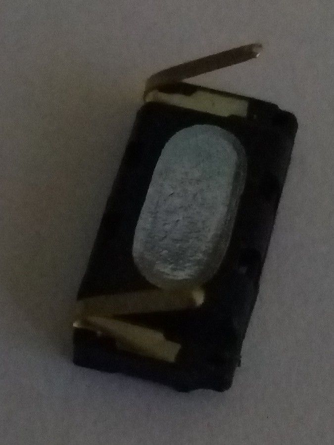

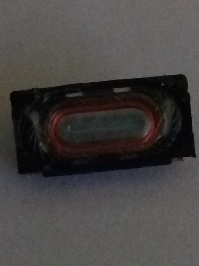

el auricular que sale en ebay es mejor que el de las fotos, lo pedi un poco acojonao por el mal aspecto y cuando llego tenia mucha mejor pinta que el original.
el original:
y el comprado:
