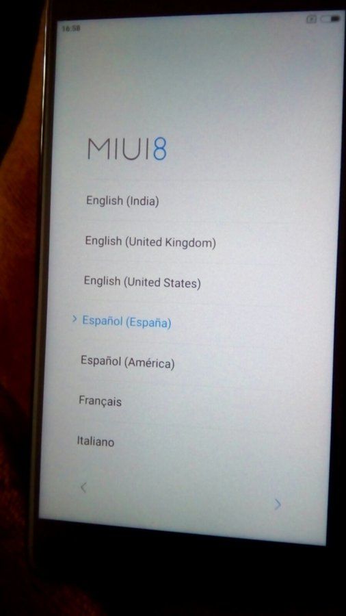

Hola de nuevo. Ésta mañana ha recibido mi amiga Laura, su Xiaomi Redmi Note 4 comprado en Aliexpres con envio desde España.
El problema dice le ha venido cuando lo ha encendido, ha seleccionado idioma español de España, y no le pasa de la pantalla.
Ha seleccionado un montón de idiomas, y no salta la pantalla de ahí.
Por favor, está desesperadísima por que ha gastado mas de lo que podía en éste móvil y no sabe ni ella ni yo, que hacer.
¿ Nos podeís ayudar?. ¿ Alguien sabe que puede estar pasando?.
Decir que tiene la ROM Global.
Gracias de antemano.
P.D. No ha metido la tarjeta SIM todavia. No se si eso tendrá algo que ver.
Recuerdo ese problema en el Xiaomi Redmi Note 2, y con elegir inglés por ejemplo sigue el proceso de configuración, después cambiabas a español y listo, no se si es el mismo problema ahora con el Redmi Note 4, pero igual puede ayudar.

Gracias por contestar, pero lo ha puesto y sigue igual
Ostras este fallo no lo había visto...
Lo de la sim no influye, no es necesario tenerla puesta...
Joer no se me ocurre nada...
Supongo que habrá reiniciado y vuelto a probar...

Gracias por responde, pero nada. Lo ha vuelto a apagar y ha vuelto a encender y sigue igual. No sabemos que hacer.
[DOUBLEPOST=1491564373][/DOUBLEPOST]Pero..................¿ Por que no pasa de ahí?. Es que no lo entiendo:sweat::sweat:
Primera vez que veo semejante problema, te diría que le metas la ROM por miflash, pero antes de meter mano es mejor tirar de la garantía.
Hay una cosa que puedes probar, comentas que aún reiniciando no pasa de ese punto?, Prueba a vaciar la batería completamente y cargarlo de nuevo y arrancar.

Gracias por contestar. Eso mismo había pensado yo. Se lo digo a ver que tal.
Alguno de ustedes sabé como es el recovery que trae? Para que pruebe apagar y encender apretando los botones correspondientes para entrar en el recovery y probar hacer un factory reset, total no tiene ningún dato guardado y reiniciar pero ahora escoger inglés por sí acaso.
@666 Rojo prueba restablecer de fábrica de esté modo y si resulta escoge inglés y después cambia.
Gracias por la información cancerbero13 pero con probar nada se pierde además recordé que a estos les cambiaron la rom creo y a alguien le salió con bootloader desbloqueado, además lo peor que puede pasar es que no la dejé entrar y solo reinicia o apaga.

Lo ha apagado, y lo está cargando. Cuando esté la batería completamente llena, lo volverá a encender. A ver si hay suerte.
Os cuento la última: despues de dejarlo cargando casi hasta el 100 por 100, ha vuelto a encenderlo y seguía igual. Pero despues de cuatro o cinco intentos, !zaca¡ le ha dejado seguir, y dice que ha puesto casi todo. Le queda whatsApp, Instagran, Facebook, etc, pero por lo demas bien.
La verdad no entiendo muy bien que le pudo pasar. Deciros, que ha estado casi toda la mañana con el, encendiendo, apagando, dando en idioma español, ruso, ingles, albanes, y creo me dijo no se quedó ni uno solo, y no hubo forma de hacerlo pasar de ahí. Y de buenas a primeras, se le quita.
