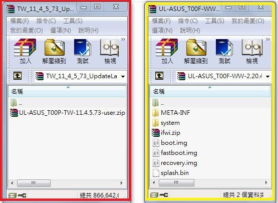

Nota: Haga doble clic en el archivo ZIP una vez completada la descarga. Si el contenido es otro archivo ZIP intacta (como se muestra en rojo en la imagen de abajo),
por favor upzip el archivo de nuevo.
Si el contenido no es un archivo ZIP intacta (como se muestra en amarillo), usted no tiene que hacer nada.
Cierre el archivo ZIP después de la hora.

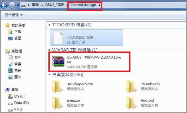

2. Conecte el teléfono con el PC a través del cable micro USB y copiar el archivo ZIP en el directorio raíz del almacenamiento interno del teléfono.

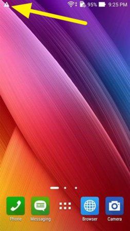

3. Desconecte el cable micro USB del teléfono para efectuar la notificación de actualización del firmware poped arriba en la barra de estado.

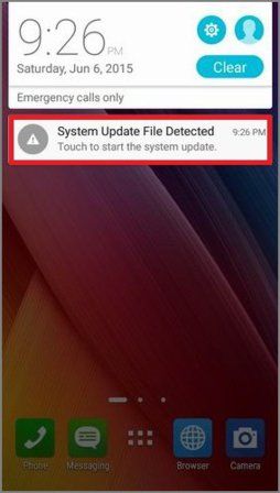

4. Pulse en "Actualización de archivos de sistema detecta ..." y siga los pasos para actualizar el firmware.
Gracias por la respuesta, intentare continuar con el procedimiento # 1, porque el #2 ya lo hice y el movil no me muestra el mensaje de "System update file detected". Muy agradecido por tu respuesta.
