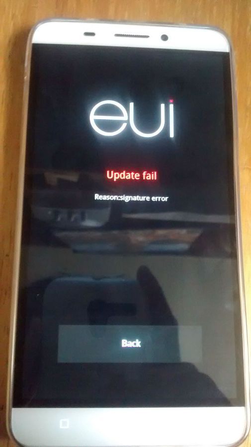

Hola, tengo un problema. Quiero actualizar a la versión 5.5.0008s (tengo la 5.0.002s que venía con el teléfono) porque se supone que es la estable oficial de Eui y cuando la descargo me sale este
error:
Cómo lo arreglo??? Muchas gracias!

Si tienes el recovery o la rom modificada, que no sean los stocks, no te va a dejar actualizar. Si la rom, es la Stock, pero trae español, está modificada.
Yo pondrías el recovery modificado TWRP y después instalaría la rom mediante este.
Sigue el tutorial qu etenemos en nuestro subforo, lo explica todo muy bien
a mi me sale el mismo error, me lo dieron hace dos dias y hoy me puse a instalarla y no me dejaba

Hice todos los pasos pero no me deja acceder al menú de recovery luego de instalar TWRP :c no sé que estoy haciendo mal
Yo tengo el mismo problema , me he bajado el TWR y el Drivers PdaNet para que me reconozca el telefono y cuando le doy a la opcion de intalador recovery el telefono se me apaga y no haca nada mas.
Haber si me podeis echar un cable .
