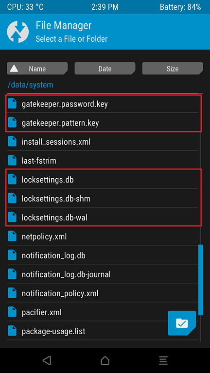

Cuando hacemos un backup con el TWRP, ponemos otra rom y lo restauramos, al encender nos pide un bloqueo, bien sea pin, patrón... Metemos el que teníamos y no lo acepta, ni siquiera acepta ningún otro.
Bueno, pues para el que esté ya desesperado o cabreado, le adelanto que tiene solución, que es la que explicaré en este post.
INSTRUCCIONES
1.- Reiniciamos en el recovery (como ya sabemos).
2.- Una vez en él, pulsamos en la opción Advanced.
3.- Después en Advanced, pulsamos en File Manager.
4.- Una vez ahí, nos vamos al directorio /data/system y vamos pulsando de uno en uno los archivos, para posteriormente eliminarlos pulsando Delete.
5.- Reiniciamos, ya no debería pedirnos nada, ahora si queremos volver a establecer un bloqueo de pantalla, tendremos que irnos a los ajustes y volver a configurarlo.
INSTRUCCIONES
He ido instalando lo principal para apañarme por el dia, por la noche haré backup de lo que tengo, quitando bloqueos, y probaré a restaurar el backup siguiendo esos pasos ya comentaré si me ha funcionado.
Si te funciona (que creo que sí) dímelo porfi, así lo añadiré a algún hilo para que más gente lo usé...
