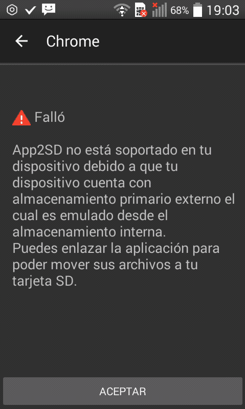

Ya hice fix sd pero lo que me tiene confundido es que puedo leer, escribir,copiar, mover todo en la sd pero no mover las app. Ya incluso traté instalar fuera de play store y haciendo que todo se descargue en sd y así lo hace pero sé instala en la interna.
Graciasa cualquiera que tenga algunas ideas de que poder hacer.
Con link2sd me aparece el siguiente mensaje.
PD: No quiero particionar la micro sd.
Para hacerlo bien con link2sd tienes que hacerlo con partición en la SD, sino, creo que no se puede.
Prueba con este módulo de xposed: XinternalSD
Gracias voy a probar el módulo, link2sd puede mover a la partición y también mover de forma normal, pero realmente no tiene que ser con link2sd si no con cualquiera que me las pueda pasar a sd .
Lo que veo de este es que dice que pasa los obb pero yo pretendía pasar la app aunque queden los obb en interna.
Ya contaré como me fue.
[DOUBLEPOST=1484711218][/DOUBLEPOST]Nada no se mueven ni con link2sd ni con otras para mover ni cambiado permiso a storage y a external sd. :coldsweat:
